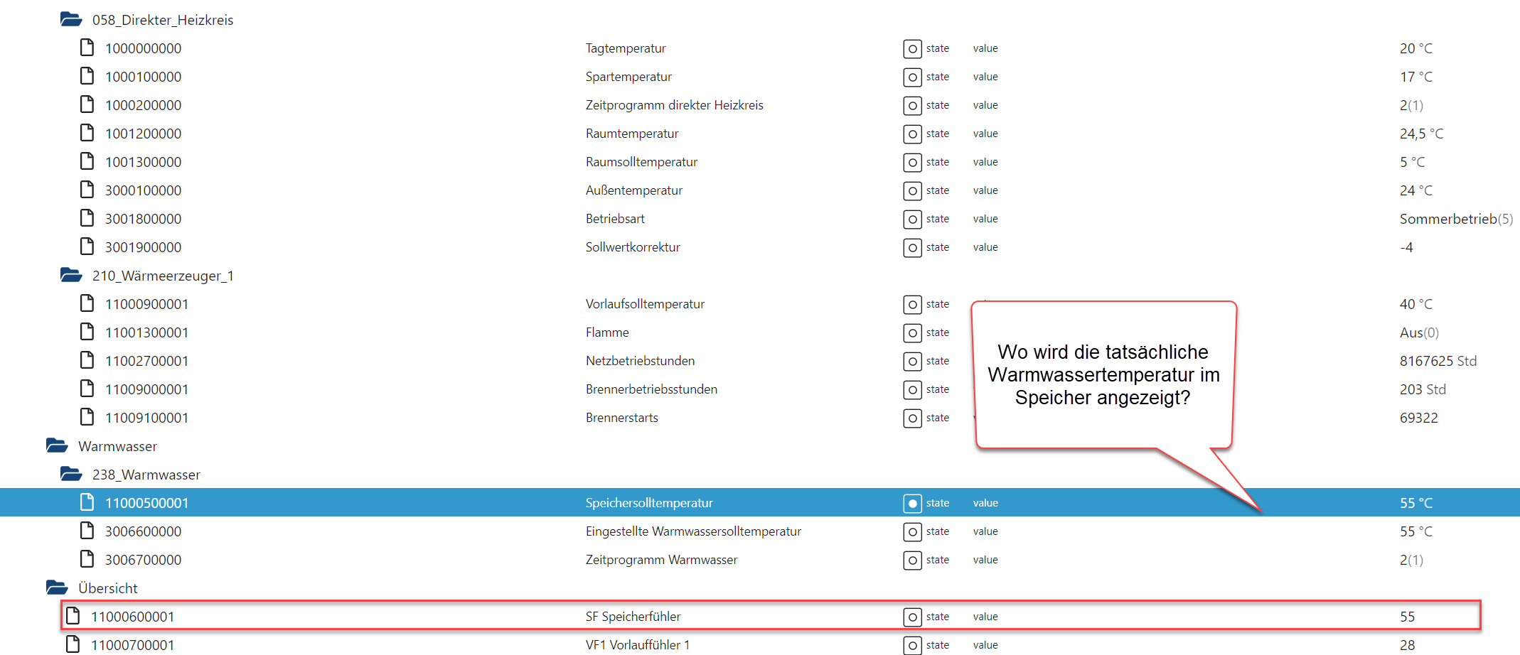

    Hallo, erst einmal vielen Dank für den super Adapter, den ich heute installiert habe.
    Leider vermisse ich einen Datenpunkt mit der aktuell gemessenen Warmwassertemperatur im Speicher. Es wird nur die eingestellte Solltemperatur angezeigt.
    Würde mich über eine Lösung freuen :)

        @kukli31 hallo Jürgen, ich Antworte mal hier. eigentlich sollte der von dir eingekreiste Parameter die Wassertemperatur anzeigen. Eine differenz zwischen app und webportal ist mir auch schon aufgefallen, da die app auch zum teil auf lokale aktuelle daten zugreift. poste mal die Parameterliste aus dem Debuglog nach dem start, ggf gibt es noch einen zweiten wert
