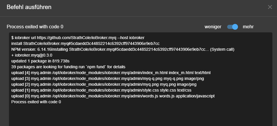

    ich bekomme es nicht hin den Adapter von myq über einen github link zu installieren. Könnte mir hier jemand behilflich sein? :)
    https://github.com/StrathCole/ioBroker.myq
    Das kam dann irgendwann mal:
    Lg

      mcm1957
      @minifutzi
      Was ist das Problem?
      Exit 0 sollte doch ok sein.
      Hast du ekne Instanz angelegt? Soweit ich weiss wird bei Git Installtion keine instanz automatisch angelegt.

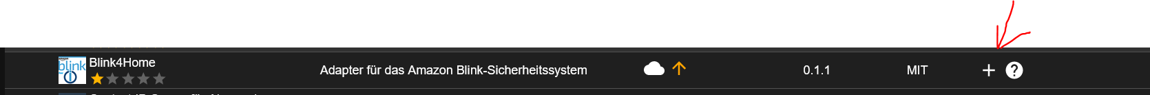

          @mcm57 sagte in Adapter von myq installieren(github):
          Richtig ...
          @minifutzi sagte in Adapter von myq installieren(github):
          Wie funktioniert denn das mit dem Instanz anlegen?
          Einfach über den Admin
          Beim Adapter :
          Beispiel :

            @minifutzi
            Und warum überhaupt die Alpha-Version, wenn es da eine Beta (ordentlich aus dem Beta-Repo) gibt?
            myq
            github:	0.3.0
            latest:	0.3.0 for 8 months
            stable:	-.-.-
            Die Reihenfolge ist: Stable-Version - Beta-Version und erst dann (in Absprache mit dem Develeoper für Testzwecke) eine alpha-Version aus github angeln.

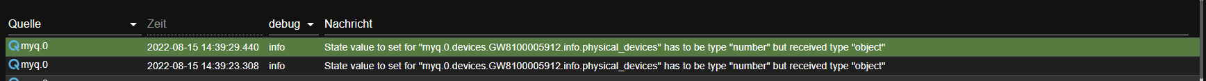

                  Ich habe noch eine andere Frage. Ich bekomme unter Protokolle alle 6 Sekunden folgende Meldung.
                  Was bedeutet das und was muss ich tun, damit die nicht mehr kommt?

                      @minifutzi
                      Mach ein Issue auf, sollte der Maintainer sich anschauen.
                        Keiner eine Lösung? :(
                        Eigentlich so wie Thomas schreibt .
                        Aber ... schau mal selber bei dem Adapter unter Issues ..
                        da steht schon etwas dazu ... :)
                        https://github.com/StrathCole/ioBroker.myq/issues/16
