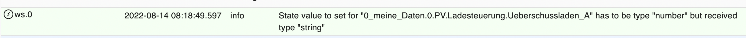

    Beim Input Widget (jqui) wird offenbar auch dann ein String übergeben wenn die Option "als string" nicht gewählt ist. Wie bekomme ich trotzdem eine Zahl gespeichert?

      @peterk34 Interessant wird es eigentlich wenn du den Wert wieder einließt. Da entscheidet sich dann ob er es als Zahl oder Text interpretiert. Im Datenpunkt steht so erst mal nur bspw. "12".
      Die Fehlermeldung besagt nur, dass eben Zahl erwartet wird, aber Text kommt. Wäre also ein Issue beim Adapter/Widget.
      Die Q&D-Lösung wäre, da es sich wohl um einen eigenen Datenpunkt handelt, stell den Zustandstyp beim Datenpunkt auf "gemischt" um. Dann wird Text und Zahl akzeptiert.

        @sborg sagte in VIS Error number statt string gefordert:
        Scheint so zu funktionieren
