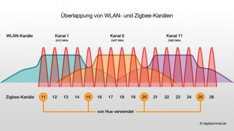

          AsgothianA Offline
          AsgothianA Offline
          Asgothian
          @yoshi Nachschauen - auf welchem Kanal liegt dein WLan, auf welchem Kanal liegt Zigbee. Wenn du die Möglichkeit hast im WLan router nachschauen wie bei Dir die WLan Kanäle belegt sind.
          A.
          Y 1 Antwort Letzte Antwort

            Y Offline
            Y Offline
            Yoshi
            @asgothian
            Hab jetzt mal einen anderen Kanal gewählt, aber es ist das gleiche.
            Alles total träge und nicht zu gebrauchen.
            Meint ihr, es kann am Raspy liegen der überlastet ist ?
            Momentan habe ich einiges drauf laufen wie. Iobroker, Home Assistant, Grafana, InfluxDB usw.
            Würde evtl. ne eine Neuinstallation und Einrichtung des Adapters was bringen?
