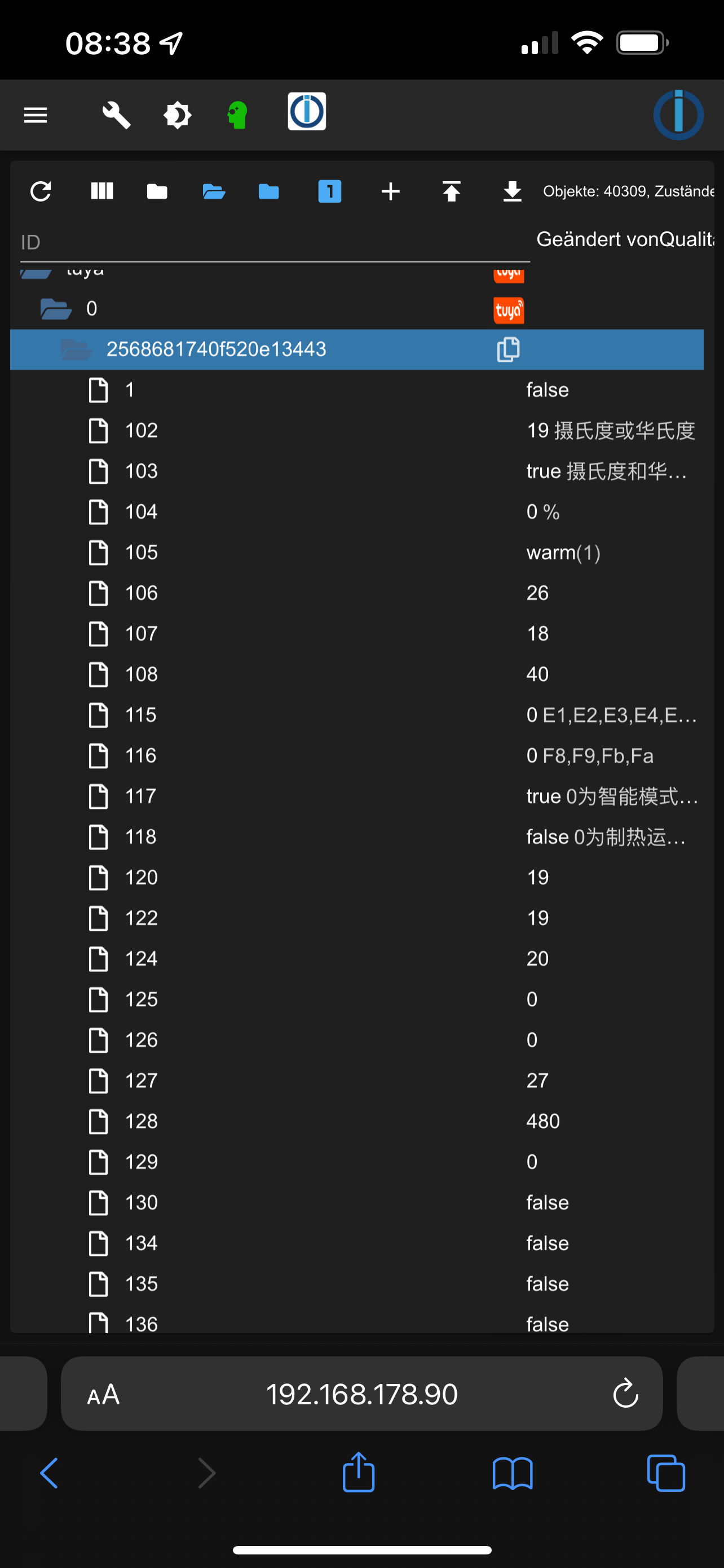

              Ich hab ein altes android tablett ausgekramt. Die smart life app 3.12.6 läuft dadrauf jetzt. Das Zertifikat hab ich auf das tablett geladen die Datei kann aber nicht geöffnet werden.
              Folgendes ist mir noch völlig unklar:
              Danach muss das Zertifikat aktiviert und der Proxy für die WLAN-Verbindung des Mobiltelefons hinzugefügt werden.
              Kannst du kurz erklären wie das geht?
              Edit: habs geschafft 😊
              Kannst du mir sagen welchen DP am wichtigsten sind? Klar an aus Temp Ein/Auslauf Temp soll
