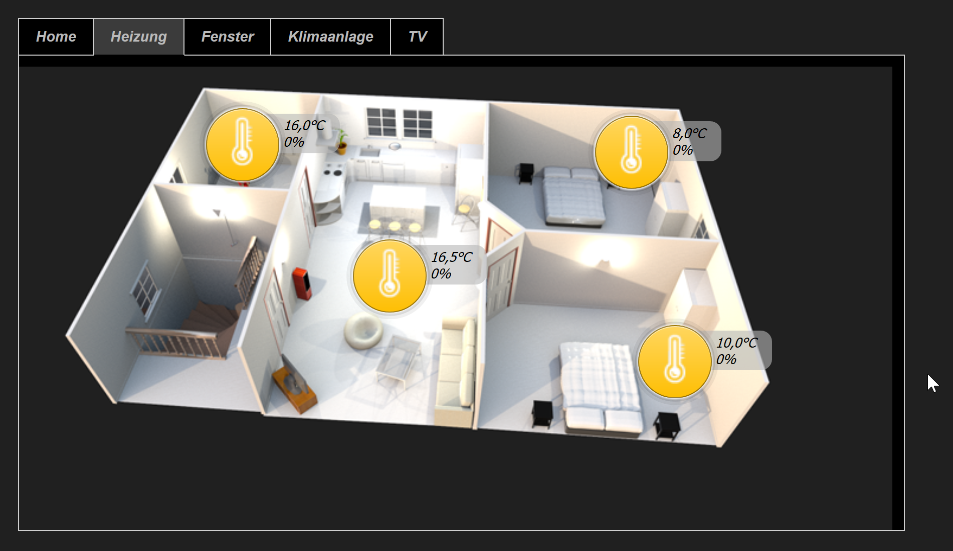

    mit ioBroker komme ich inzwischen ganz gut klar und habe eine Home Automatisierungsseite erstellt (siehe Bild)
    Nun möchte ich aber dass das Thermostat-Widget eines Raums unsichtbar wird, sobald ein Fenster geöffnet ist.

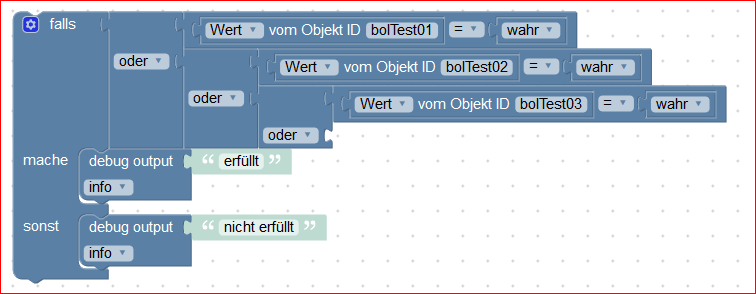

      Es könnte folgendermaßen gehen. Ich habe exemplarisch zwei Geräte genommen für ein Fenster (Drehgriff mit Zustand 0,1,2) und ein Rolladen mit 0 bis 100%. Musst dann alle fünf Geräte triggern.
      Die Variable "Ein Fenster offen" erstellst du mit Zustand erzeugen (bei hab ich der Variablen den Namen bolTest01 gegeben).
      Die Oder-Funktion musst du weiter verschachteln mit den weiteren drei Objekten.

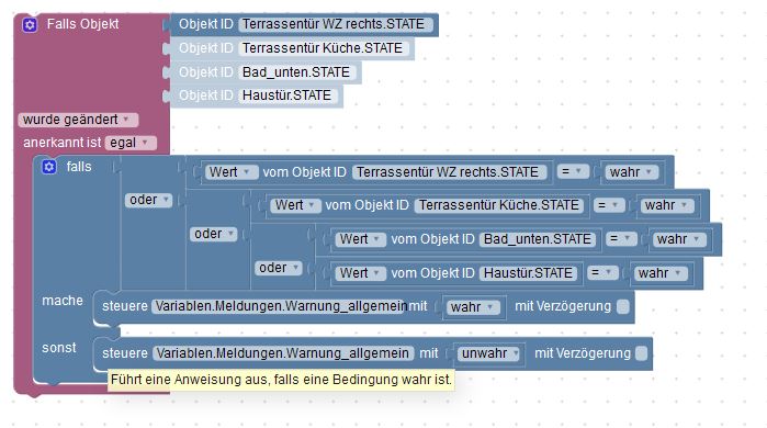

          @RappiRN:
          Kann man das "oder" immer weiter verzweigen? `
          Ja kann man.
          Grüße
          Rantanplan

            Ich hätte die 5 Oder auf folgende Weise verknüpft. Bin mir aber nicht ganz sicher.
            Meine Frage ist auch ob die drei if-then (rechts) das gleiche machen wie drei Oder? Sieht zumindest übersichtlicher aus:

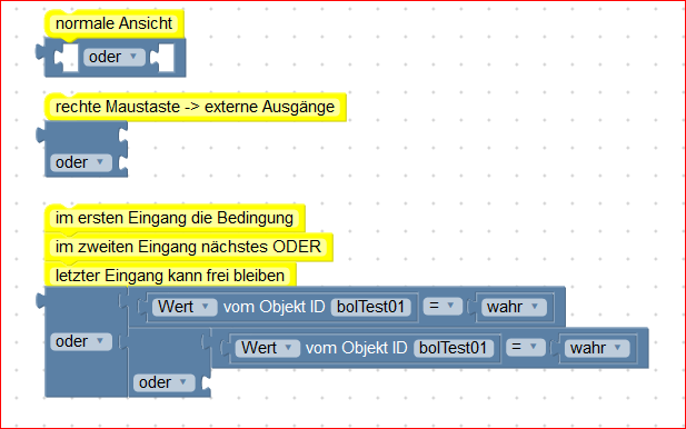

                Hi
                Tipps zu Oder-Baustein.
                Falls noch was unklar, bitte Fragen.
                Grüße
                Rantanplan

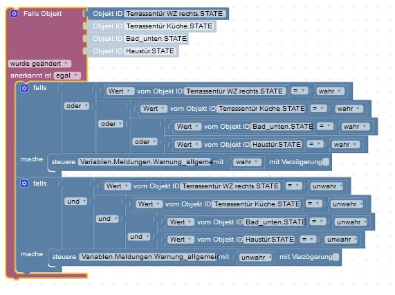

                  @rantanplan: Danke für den Hinweis, werde ich gleich ausprobieren. Hab es eben mal so getestet, geht auch, ist aber nicht so übersichtlich! :)
                  Ich probiere gleich weiter!

                    So ist es viel übersichtlicher, super! :P

                      @rantanplan:
                      Grüße `

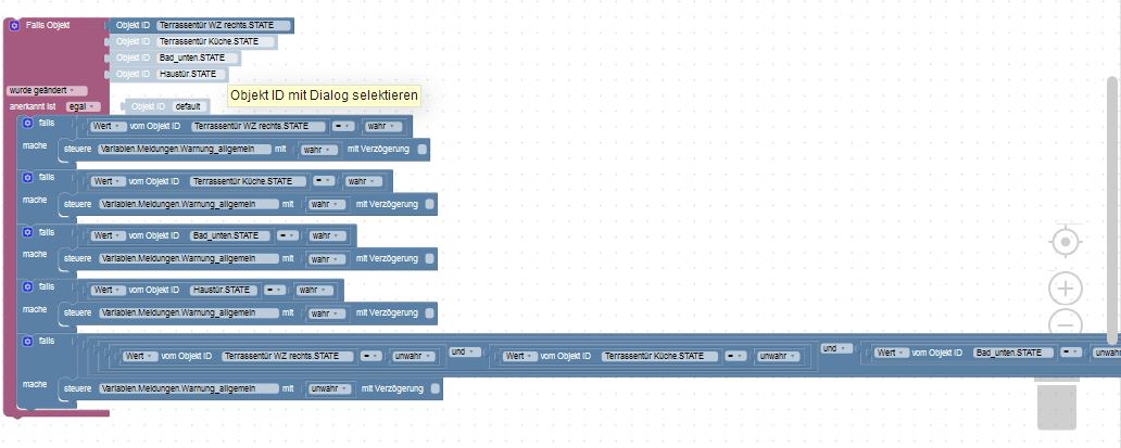

                      Danke für die Tipps! Folgendes funktioniert wohl nicht, oder?

                        @RappiRN:
                        So ist es viel übersichtlicher, super! :P `
                        Das zweite "Falls…" kannst Du weglassen.
                        Schau nochmal auf mein Beispiel.

                          @lobomau:
                          Danke für die Tipps! Folgendes funktioniert wohl nicht, oder? `
                          Nö, nicht wirklich.
                          Grüße
                          Rantanplan

                            …funzt und wird immer übersichtlicher!! :P :P :P
                            So lernt man immer wieder dazu!

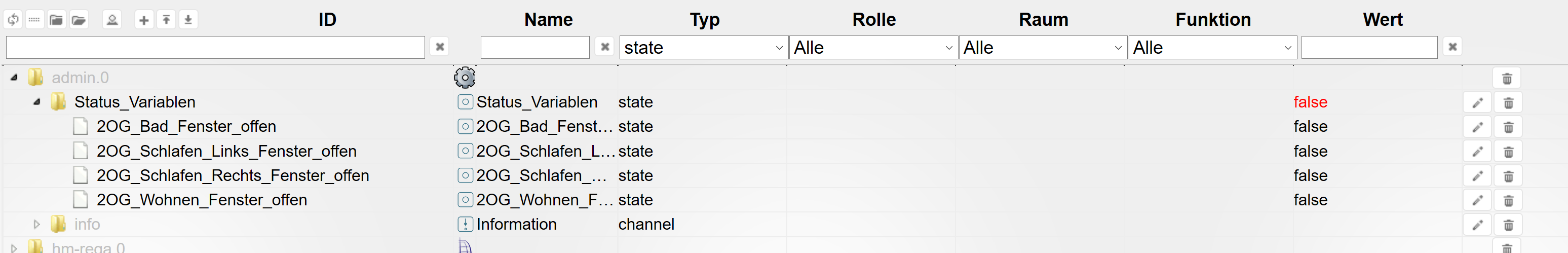

                                Erst mal habe ich eine Objekt-Variable (Boolean) erzeugt die "wahr" oder "falsch" beinhalten kann.

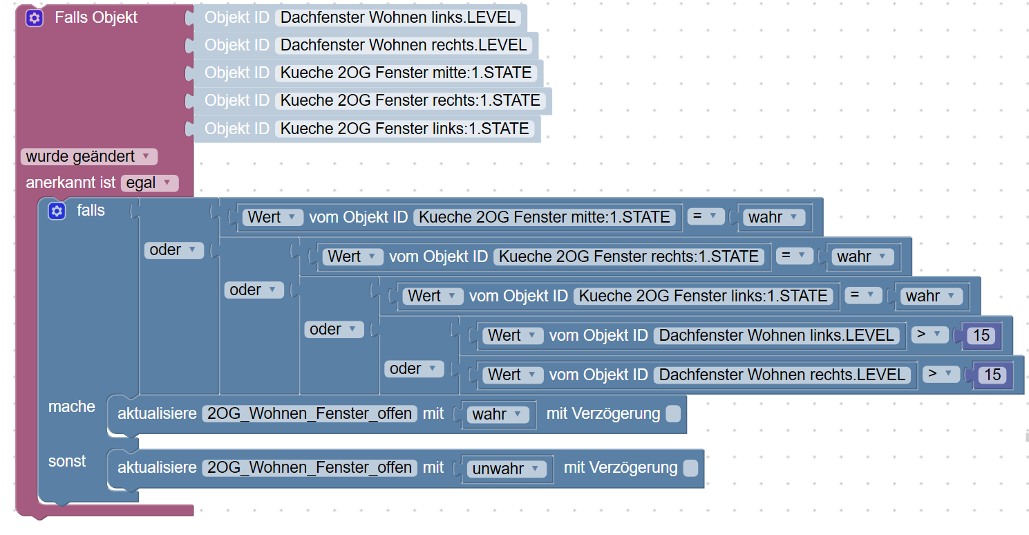

                                Anschließend habe ich das Skript erzeugt
                                Da ich auf eine Änderung eines Zusatnds reagieren muss, z.B. wenn ein oder mehrere Fenster geöffnet werden, habe ich dem Skript noch eine Trigger Funktion hinzugefügt. Die Falls Anweisung allein sollte meiner Meinung keine Aktion auslösen ?
                                Ist das Skript so ok ?

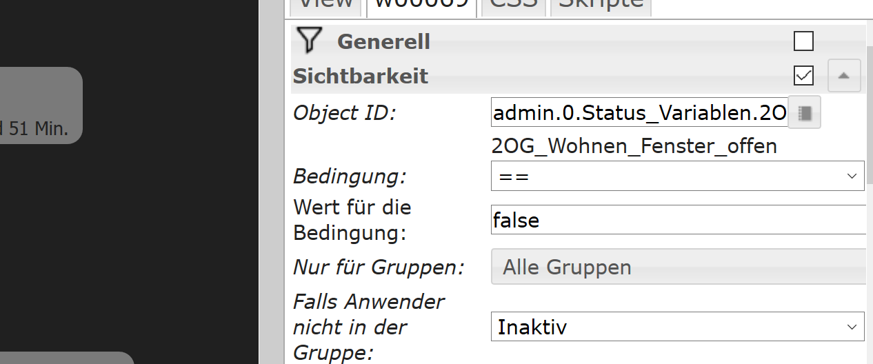

                                Oder gibt es eine Möglichkeit den Zustand des Skripts (Fenster offen oder geschlossen) direkt im Widget im Bereich Sichtbarkeit abzufragen ?

                                  @RandyAndy:
                                  Ist das Skript so ok ? `
                                  Sieht gut aus.
                                  Warum nicht einfach mal ein Fenster öffnen und schauen ob es klappt?
                                  @RandyAndy:
                                  Oder gibt es eine Möglichkeit den Zustand des Skripts (Fenster offen oder geschlossen) direkt im Widget im Bereich Sichtbarkeit abzufragen ? `
                                  Den Zustand des Scripts oder den Zustand der Variablen?
                                  In dem Widget hast Du angegeben, dass das Widget angezeigt wird, wenn alle Fenster geschlossen sind und der angemeldete User NICHT in der Gruppe
                                  Inaktiv ist.
                                  Wenn keines der beiden Widget-Bedingungen wahr ist, wird es NICHT angezeigt. Ist das so gewollt?

                                    Gruppen habe ich derzeit nur User und Adminsitrator und die Widgets sind für beide freigeschaltet und daher aktiv. Das Inaktiv hat damit noch keine Bedeutung. Aber an den Gruppen werde ich wohl nicht vorbei kommen.
