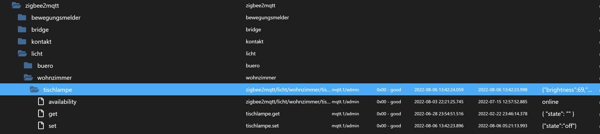

      @mendikant Also ich betreibe auch alles unter zigbee2mqtt - da die Unterstützung des conbee2 Sticks nur eingeschränkt (je nach Entwickler) mit dem zigbee-Adapter funktioniert. Auch wenn der zigbee-Adapter die gleiche Methode verwendet, sind es verschiedene Ansätze.
      Ich würde Dir nur abraten, wieder umzustellen. Ich betreibe alles mit dem mqtt-Adapter und habe keine Probleme.
      Du musst doch die Datenpunkte nur selber anlegen. Hier mal meine Lampe:

          @mendikant Quatsch - Du legst für jede Leuchte einen set Punkt an. Und steuerst alles nur über diesen Datenpunkt. Wenn Du an und Dimmen auf 50% willst, dann machst Du das in einem Aufwasch und schreibst in den set-Datenpunkt:
          {"state":"on", "brightness":50}
          Du kannst also mit einem Befehl beliebige Parameter mitschicken oder auch einzeln und colortemp und was weiss ich ... . Das ist wirklich easy-
          • mickymM mickym

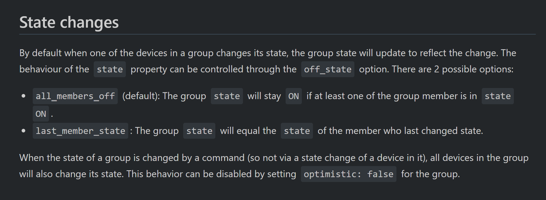

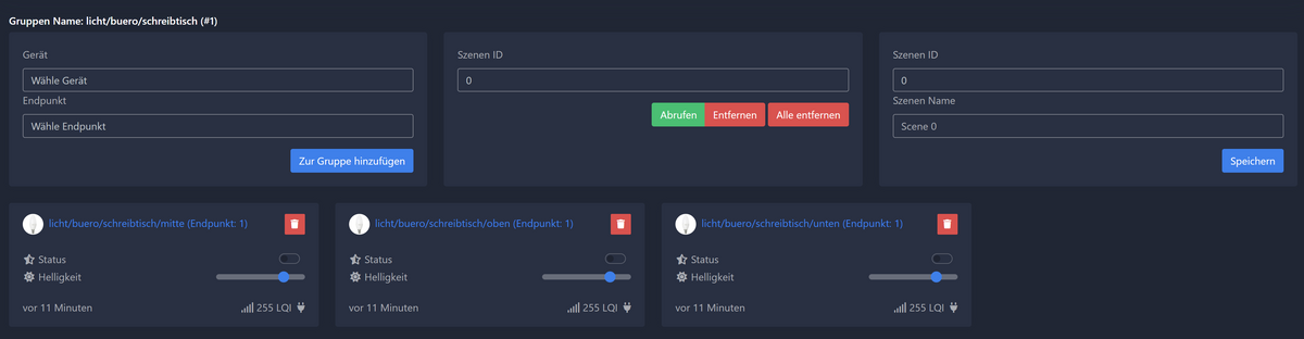

              @mendikant Du kannst die Lampen im zigbee2mqtt auch gruppieren und zusammen schalten - das funktioniert mit dem conbee2 auch besser als mit dem zigbee adapter. Hier mal ein Beispiel:
              Die gruppe Schreibtisch enthält 3 Lampen:
              Ich habe die Gruppe nur so genannt und die Einzellampen darunter. In der Gruppe nur ein set - und mit diesem werden alle 3 Lampen synchron geschaltet:
              Und wie Du siehst brauchst Du dann auch nur einen set Datenpunkt pro Gruppe erstellen. Da ich die Lampen ja nicht einzeln schalten will, brauche ich bei den Einzellampen auch einen keinen set Datenpunkt, sondern nur für die Gruppe.
              Man kann im Gegensatz zum zigbee Adapter sogar das Gruppenverhalten definieren.

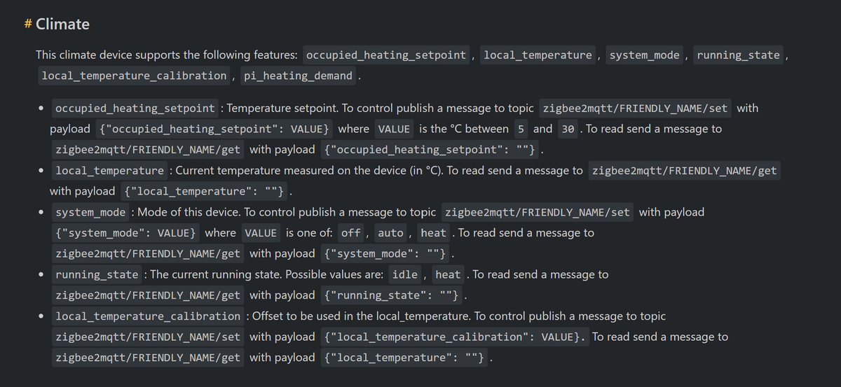

              Und bei den Thermostaten kannst natrülich auch alle Parameter aufeinmal einstellen die exponiert werden. Weiss zwar nicht welche Du hast, falls diese: https://www.zigbee2mqtt.io/devices/SPZB0001.html
              siehst Du ja auch, wie Du Temperatur, Modus etc. einstellst-

                  @mickym Das hier ist mein Thermostat:
                  https://www.zigbee2mqtt.io/devices/TS0601_thermostat_1.html
