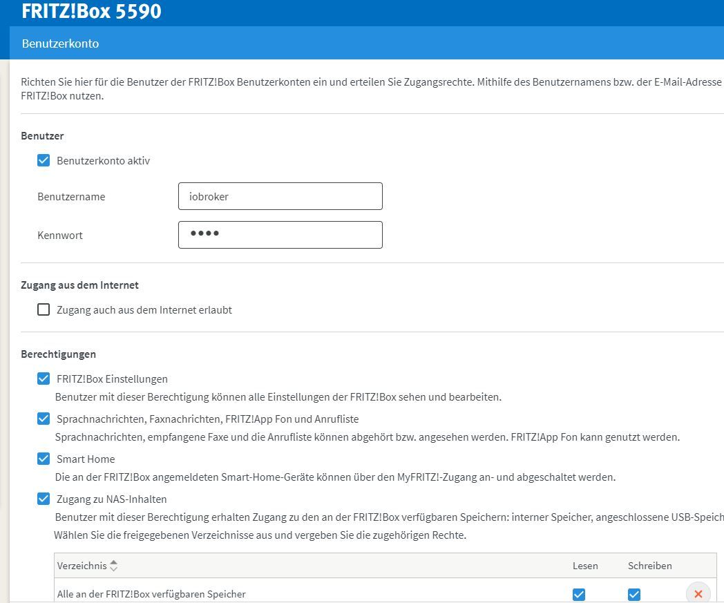

    Ich habe seit Tagen diverse Versuche unternommen den tr-064 zum laufen zu bekommen.
    Ich habe einen aktuellen PI4 version: 10 (buster), aktualisierten IO broker, letzte version von tr-064 und eine Fritzbox 5590 (FC) mit dem aktuellen OS
    hier gibt es den User admin mit Passwort und den User iobroker mit Passwort.
    Ich kann mich mit beiden Usern anmelden und kann auch alles machen.
