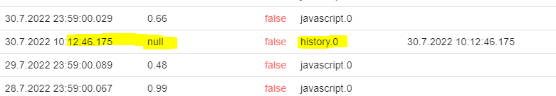

    Grüß Euch,
    Immer wieder, bei Neustart oder auch ganz zufällig, schreibt der History Adapter Null Werte, die da nichts verloren haben. Sehr nervig, da diese meine Flot Diagramme und Tabellen "zerstören".
    Kann man irgendwie verhindern, dass der History Adapter diese Werte schreibt und wie in diesem Fall, nur Werte vom JS Adapter genommen werden.

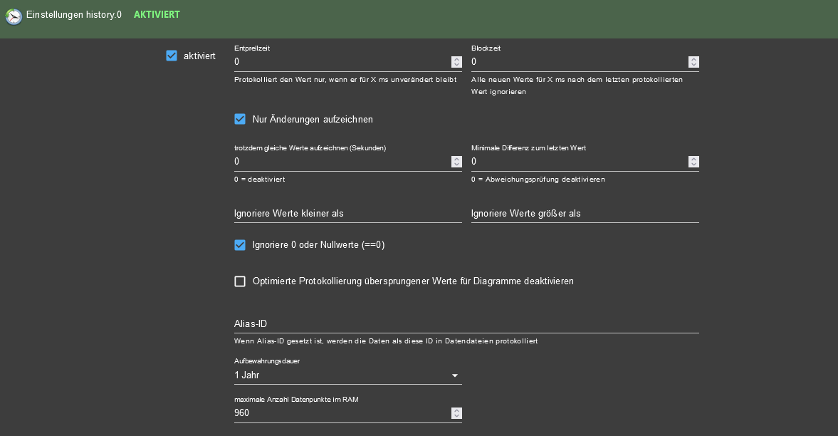

      @gukerl Wie sieht denn im Historyadapter diese Einstellung aus?
      stell mal so ein dann speichern.

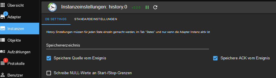

          @gukerl sagte in History & Null:
          Die Einstellung hab ich garnicht
          nicht im DP sodern HIER:
          Die Einstellungen der Instanz.

            @djmarc75
            Ahhh... sorry, ja, schon drinnen.
            Ich verwende dieselben Einstellungen wie Du.

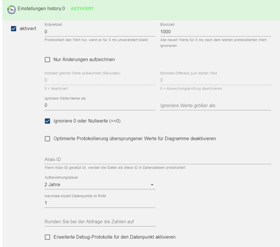

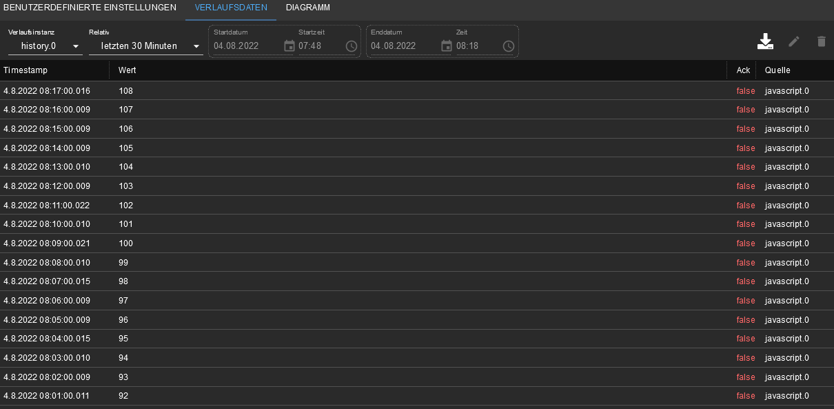

              @gukerl ich habe einen DP welcher sich jede Min um 1 erhöht (per JS) mit folgenden Einstellungen:
              Hab in den letzten 20 Minuten 4 mal den History neu gestartet:
              Sehr rätselhaft warum es bei Dir die NULL reinschreibt.
              Leider fällt mir da nix mehr ein.

                Für alle Leser, das passiert nicht nur bei diesem einen Kanal, sondern bei ALLEN History Kanälen gleichzeitig. Viele Kanäle, die permanent Punkte aufzeichnen, schreiben sehr oft 20-30x eine Null rein.

                                    Und die Null schreibst ausschließlich der History Adapter.

                                    Ich vermute aber trotzdem weiterhin dass es da an den Einstellungen im Historyadaper oder/und am DP liegt !
                                    Sind ja noch ein paar Fragen unbeantwortet....
