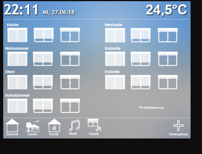

    Hallo wie bekomme ich sowas hin, finde ich super
    Einfach drauf klicken und dann fährt das Rolle zu, mittel oder auf.
    Die Symbole sind auch super.

      @driftkingisback das müsste window and shutter sein.
      Ich glaube aus den hqwidgets

        @driftkingisback ich denke das sind die "jqui-mfd - shutter" aus dem Adapter "jQuery-UI-Stil Widgets

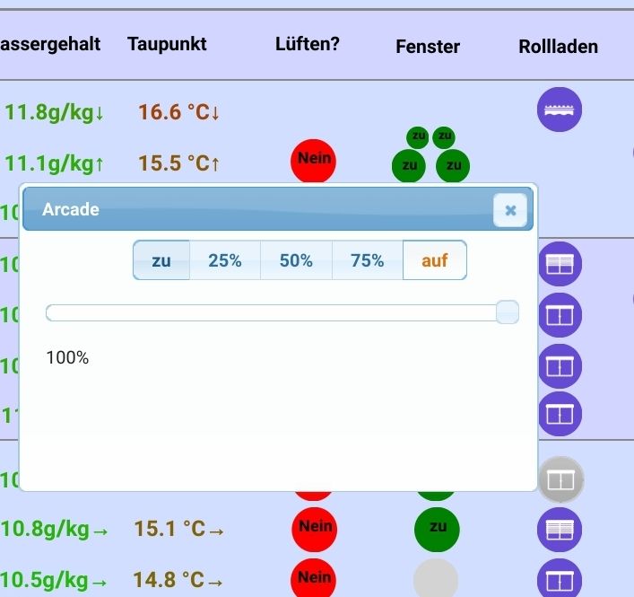

          @htrecksler sagte in VIS Fesnter Rolladen:
          stimmt!
          die hqwidgets zeigen ja zusätzlich noch den Fensterstatus. dazu sieht man von innen auf das Fenster. Hier sieht man von außen drauf

            Allerdings helfen diese Widgets nur bedingt bei deinem Plan. Sie zeigen lediglich den Status. Du brauchst also noch mindestens ein 2. um zu steuern. Das hängt jetzt auch etwas von deinem Aktor ab.
              die gibt's doch auch als Dialog. muss man allerdings etwas basteln, müsste aber ähnlich gehen
              Hab's bei mir bewusst als Button gestaltet

                Ja, das Widget mit dem Dialog würde sicherlich funktionieren aber er möchte ja eigentlich eines der 3 Icons anklicken und der Rolladen fährt an die (vorher definierte) Position.
                  jetzt hab ich es auch verstanden, hatte das für drei Fenster gehalten 😳
                  Hatte mich schon gefragt was das für ein Haus sei

                    @htrecksler Super danke,also hole ich mir die Widgets zieh mir die VIS und als Object benutze ich den Shelly 2.5 im jeweiligem Raum oder? Gibt es vielleicht eine Anleitung dafür? Bin noch Anfänger

                      @driftkingisback
                      Ja, nutze den Positions state…
                      Und wenn du es so haben möchtest dass da 3 Buttons verschiedene positionen anfahren, lege dir einfach transparentes Icon/ states mit z-index „drüber“ welches individuelle Positionen deiner Rolladen anfährt

                        @dos1973 was genau meinst du mit den transparenten Icons? Wo bekomme ich die Icons so her, gefallen mir gut

                          Im "basic" Widgetsatz z. B. das "basic Number" damit kannst Du einen nummerischen Wert an den Datenpunkt setzen. Das widget legst Du einfach über das andere Icon und gibst ihm einen höheren z-Index. Dann liegt er quasi darüber

                            vergiss was ich geschrieben habe. Nimm das Widget "jqui - ctrl - icon - state". Bei dem kannst Du einen wert vorgeben. Das andere zeigt wieder nur an. Sorry
