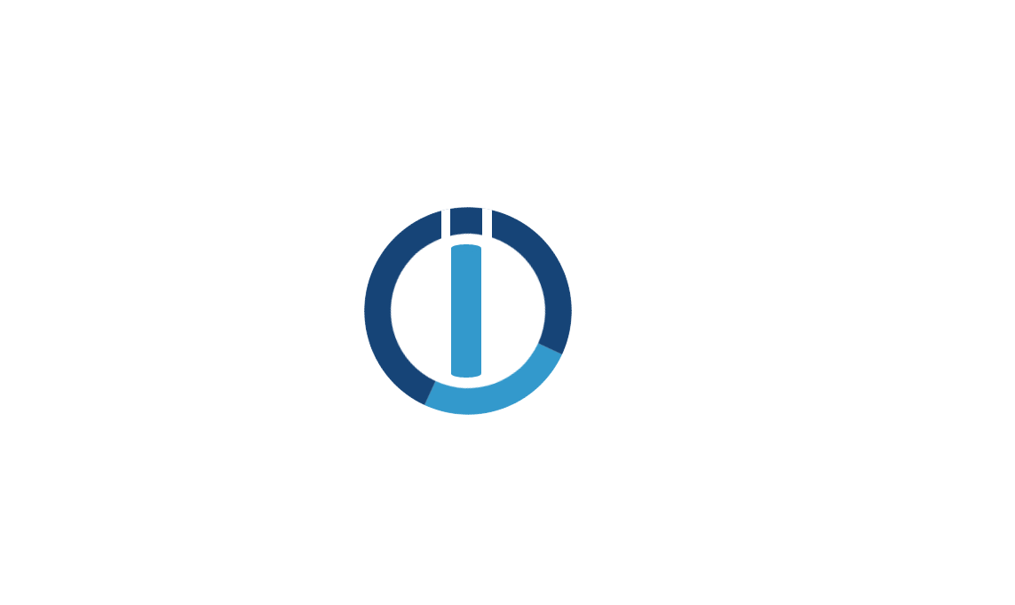

    ich habe von php 7.3 auf 7.4 upgrade gemacht.
    Nun kann ich mich nicht mehr einloggen.
    Besser es kommt noch Benutzername Passwort.
    Dann nur noch
    Was hab ich übersehen?
    Version ist alles aktuell Beta. Lief bis jetzt ohne Probleme.
