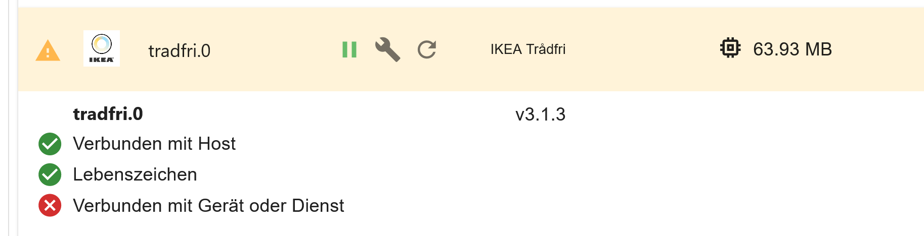

    bei der Installation des Zigbee-Adapters Tradfri stehe ich auf dem Schlauch: Ich möchte diesen Zwischenstecker zur Erhöhung der Zigbee-Reichweite nutzen - scheitere jedoch an der grundlegenden Installation.
    Der Tradfri (also nur der reine Stecker mit USB-Anschluss) wird zwar vom ioBroker erkannt (Host & Lebenszeichen) , geht jedoch nicht auf "grün"; verbunden mit Gerät oder Dienst ist also "rot" .
    Und selbst mit Lupe finde ich an dem Stecker nicht die MAC-Adresse, wie hier im Formum beschrieben wird. Aufgestempelt ist bei dem Gerät lediglich eine vierstellige Zahl, das wars. Beim Pairen wird ein 18-stellige Code ausgelesen, diesen habe ich auch unter den Instanzen bei Gateway IP/Hostname eingetragen; beim Security-Code stehen bei mir die vier Zahlen (2113), die auf dem Adapter zu finden sind.

      @garbleflux sagte in IKEA Tradfri will nicht:
      was denn jetzt?
      Zigbee oder Tradfri Adapter?
      für den Tradfri Adapter brauchst du das Gateway, da findest du auch
      G 1 Antwort Letzte Antwort

                OK, dank Deinem Hinweis habe ich es verstanden. Dann habe ich auch den Tradfri-Adapter in IB fälschlicher Weise installiert, zumal dieser dem Gateway vorbehalten ist und nicht mit dem Repeater funktioniert.
                Danke für die Aufklärung.
