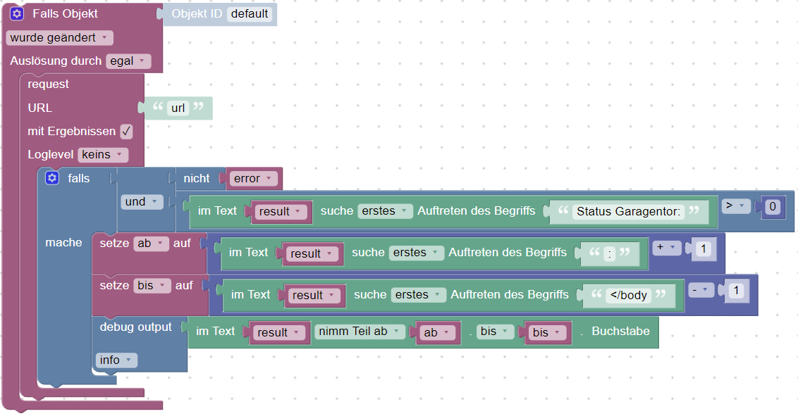

        @tom_33
        Da Steck ich eben fest.
        Soweit bin ich gekommen. Das Blockly ist nur ein rumprobieren..
          @tom_33 sagte in Webseite anlassbezogen auslesen:
          Ich habe meine Skripte alle in Blockly erstellt. Mit Javascript komme ich nur mit Ach und Krach zurecht.
          Warum dann nicht einfach den "request" Baustein in Blockly nehmen und den Inhalt dann auswerten?
          @haus-automatisierung sagte: "request" Baustein in Blockly nehmen und den Inhalt dann auswerten?
          Etwa so:
          Die Bezeichner der Variablen error und result sind durch request() vorgegeben.
          T 1 Antwort Letzte Antwort
            Etwa so:
            tom_33
            schrieb am zuletzt editiert von tom_33
            @paul53 Spitze! Ich habe fürs nachbauen sicher länger gebraucht wie du fürs erstellen. Wenn mans dann sieht, klingt alles ganz logisch. Selbst draufgekommen wäre ich niemals.
            Besten Dank für die schnelle Hilfe.
            Schöne Grüße
            Tom
