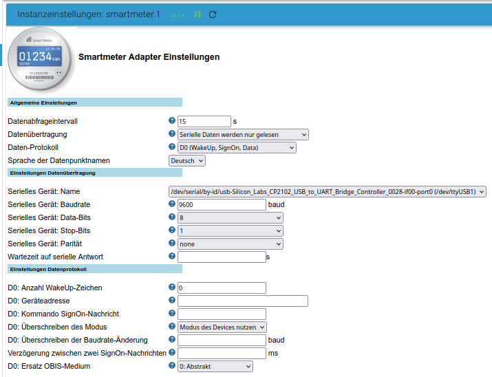

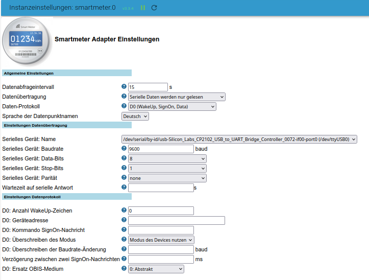

          ich habe also folgende Konstellation:
          1 Zwei-Wege-Zähler Logarex LK13BE (der Einfachheit halber "A")
          1 Zähler, der nur den Verbrauch misst, ebenfalls Logarex LK13BE ("B")
          2 Hichi IR USB Sensorköpfe mit USB ("1" und "2")
          Iobroker auf Pi 3 model B, im Netz per LAN; konfiguriert als Slave im Multi-Host-System
          Montiert ist 1 auf A, 2 sitzt auf B.
          1 lieferte nahezu sofort Daten von A während 2 etwas Anlauf brauchte, aber schließlich auch Daten von B lieferte.
          Bis zu einem Kurzschluss durch den E-Herd, durch den der FI ausgelöst wurde.
          Irrtümlich wurde auch der FI ausgeschalten, an dem mein Pi3 hängt.
          Seither liefert 1 brav Daten von A, 2 aber nichts mehr von B.
          Ich habe auch 1 auf B montiert -> keine Daten. 2 liefert aber von A Daten, nachdem beide Sensoren getauscht waren.
          Auch die USB-Eingänge wurden schon durchgetestet, ohne Ergebnis, selbes gilt auch für das im-Kreis-versetzen von 2 auf B. Auch hier keine Daten
          Das Log-Filen (debug) liefert folgendes:

          Die Einstellungen in den beiden Instanzen wurden NICHT verändert.
          Was läuft hier schief?
            @hausbaer wie hast du die USB Anschlüsse in den Instanzen identifiziert?

              schrieb am zuletzt editiert von Hausbaer
              Hier die Einstellungen beider Instanzen:
              Edit:
              Instanz 0 gab's ca 1 Woche, bevor die Instanz 1 hinzukam. Reihenfolge also dadurch klar.
