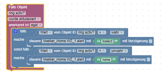

                                      • Merlin123M Offline
                                        Merlin123M Offline
                                        Merlin123
                                        @ruhr70:
                                        alert string
                                        The alert effect, is a temporary change to the bulb’s state, and has one of the following values:
                                        “none” – The light is not performing an alert effect.
                                        “select” – The light is performing one breathe cycle.
                                        “lselect” – The light is performing breathe cycles for 15 seconds or until an "alert": "none" command is received.
                                        Note that this contains the last alert sent to the light and not its current state. i.e. After the breathe cycle has finished the bridge does not reset the alert to "none". `
                                        Ich hab das mal probiert, aber so richtig will das nicht. Ich wollte, dass die Lampe beim Telefonklingeln blinkt. Sie blinkt aber nur einmal.
                                        Hast Du ne Idee wieso?
                                        Beta-Tester
                                        • ruhr70R Offline
                                          ruhr70R Offline
                                          ruhr70
                                          @Merlin123:
                                          Ich hab das mal probiert, aber so richtig will das nicht. Ich wollte, dass die Lampe beim Telefonklingeln blinkt. Sie blinkt aber nur einmal. `
                                          mhhh.. von der Doku her müsste die Lampe 15 Sekunden pulsieren und nur vorher aufhören, wenn ring activ wieder auf false geht.
                                          Um es einzugrenzen:
                                          Du könntest mal testen, was passiert, wenn Du für Deine Lampe lselect setzt. Pulsiert sie dann 15 Sekunden?
                                          (Ich habe das gerade bei mir probiert. Wenn ich bei leuchtender Lampe lselect setze blinkt diese für 15 Sekunden.)
                                          Und Dein Skript in beiden Zweigen um ein Log Eintrag (ring true, ring false) ergänzen. Und dann nachsehen, nach welcher Zeit der Ring auf false gesetzt wurde.
