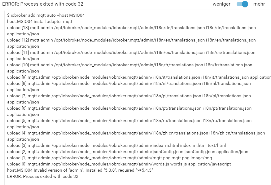

    Hallo, bei einer Neuinstallation v. IoB wird nur die neu Version 4.0.7 zum installieren ausgegeben. Installiert man diese, bzw. versucht man es... kommt Meldung, das Bedarf der Admin Vers 5.4.3 ?
    Invalid version of "admin". Installed "5.3.8", required ">=5.4.3"
    Gibt aber noch kein neues Admin ? Nur 5.3.8 ?

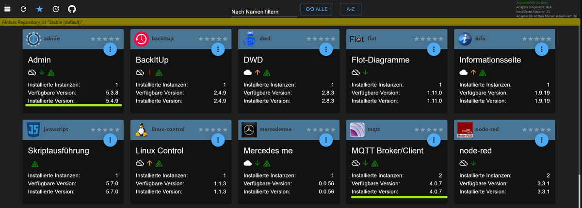

            Hallo
            also irgendwie funkt das nicht wirklich. Ich hab einen Upgrade auf admin 5.4.9 gemacht und dennoch kommt folgender log:
            startInstance system.adapter.mqtt.0 Adapter dependency not fulfilled on any host: required adapter "admin" has wrong version. Installed "5.3.8", required ">=5.4.3"!
            hier noch mein Admin:
            was kann ich tun?

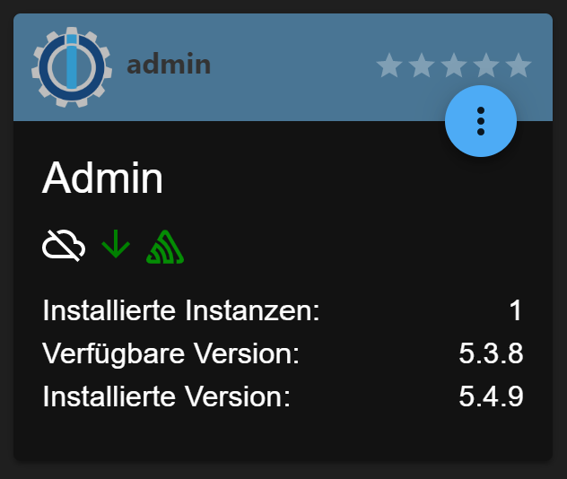

              @homecineplexx vielleicht den ganzen IOB nochmal starten? Bei mir funktioniert diese Kombi ohne Probleme.

                homecineplexx
                @mickym said in MQTT neue Vers. 4 geht nicht bei Admin 5.3.8:
                danke, funktioniert jetzt super!!!!

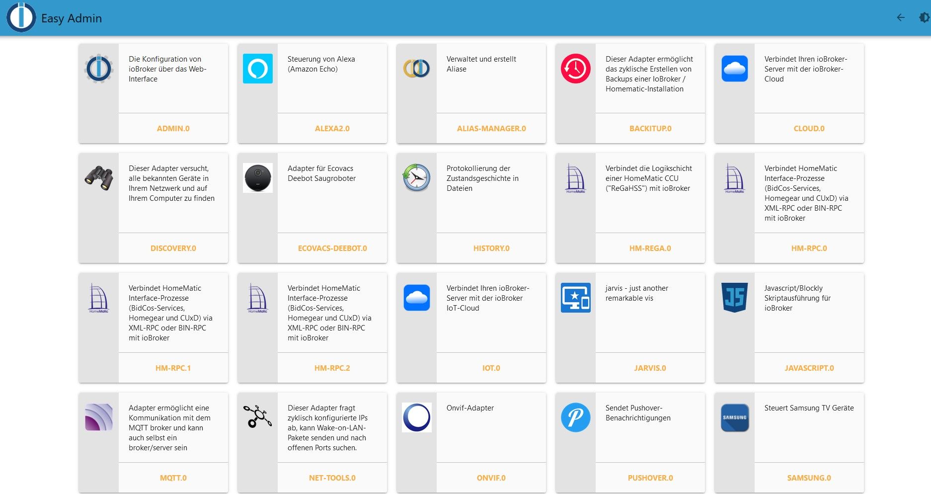

                              N Offline
                              N Offline
                              n811e
                              @mickym
                              die Kacheln schauen anders aus bei mir:
                              Auch den iobroker nicht mit sudo stoppen und starten
                              Wie mache ich das denn richtig?
                              Hast Du eigentlich nach der Installation auf Admin Version auf 5.4.9 mal versucht die ganze Maschine neu zu starten?
                              Ja, aber mit sudo rebbot

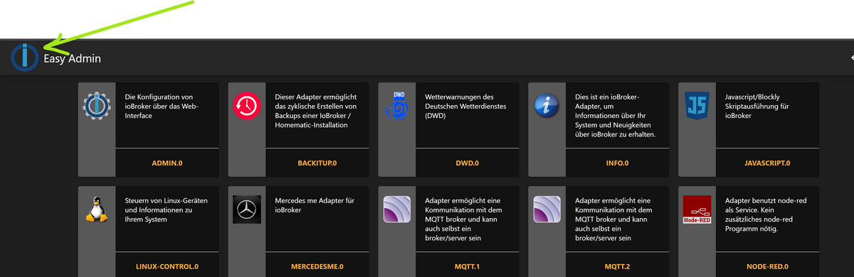

                                  mickymM Offline
                                  mickymM Offline
                                  mickym
                                  @n811e Klick da mal drauf
                                  damit verlässt Du die Easy Admin Oberfläche und bekommst wieder eine Navigationsleiste links. Dann gehst Du auf Adapter und dann solltest Du meine Ansicht hinbekommen.
                                  Ansonsten auf der Kommandozeile iob update eingeben.
                                   iob update
                                  Adapter    "admin"        : 5.3.8    , installed 5.4.9
                                  Adapter    "backitup"     : 2.4.9    , installed 2.4.9
                                  Adapter    "dwd"          : 2.8.3    , installed 2.8.3
                                  Adapter    "flot"         : 1.11.0   , installed 1.11.0
                                  Adapter    "info"         : 1.9.19   , installed 1.9.19
                                  Adapter    "javascript"   : 5.7.0    , installed 5.7.0
                                  Controller "js-controller": 4.0.23   , installed 4.0.23
                                  Adapter    "linux-control": 1.1.3    , installed 1.1.3
                                  Adapter    "mercedesme"   : 0.0.56   , installed 0.0.56
                                  Adapter    "mqtt"         : 3.0.6    , installed 4.0.7
                                  Adapter    "node-red"     : 3.3.1    , installed 3.3.1
                                  Adapter    "pi-hole"      : 1.3.4    , installed 1.3.4
                                  Adapter    "ping"         : 1.5.3    , installed 1.5.3
                                  Adapter    "simple-api"   : 2.7.0    , installed 2.7.0
                                  Adapter    "socketio"     : 4.2.0    , installed 4.2.0
                                  Adapter    "sql"          : 2.1.7    , installed 2.1.7
                                  Adapter    "tr-064"       : 4.2.16   , installed 4.2.16
                                  Adapter    "vis"          : 1.4.15   , installed 1.4.15
                                  Adapter    "vis-hqwidgets": 1.2.0    , installed 1.2.0
                                  Adapter    "web"          : 4.3.0    , installed 4.3.0
                                  Adapter    "ws"           : 1.3.0    , installed 1.3.0
                                  Adapter    "yahka"        : 0.13.1   , installed 0.13.1
