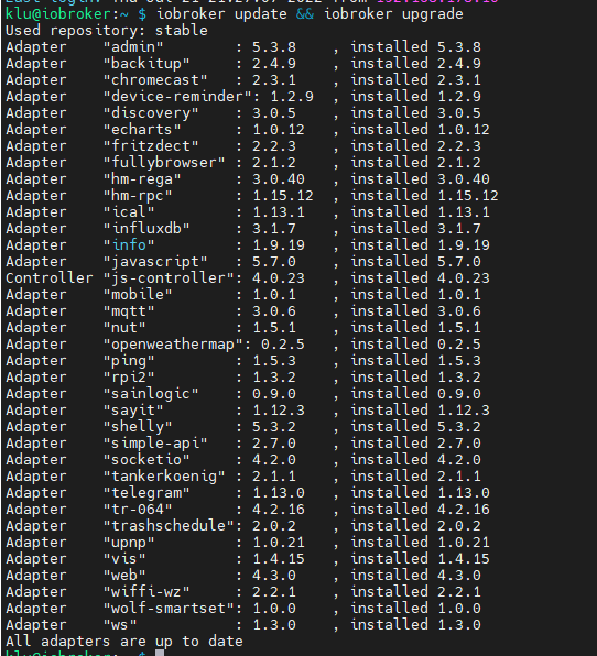

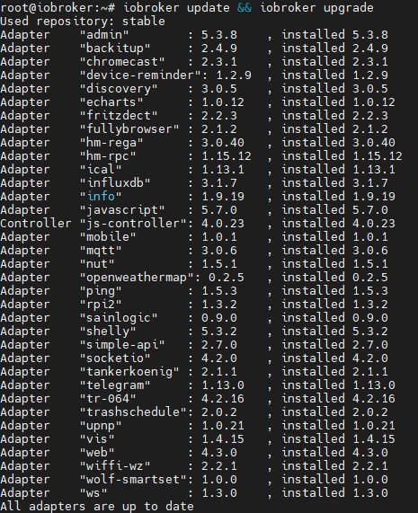

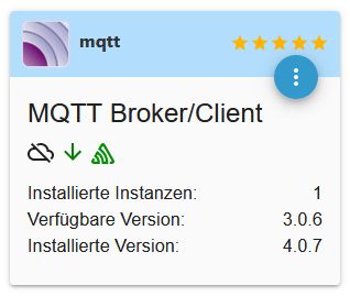

              • I Offline
                I Offline
                Int17
                ich bekam heute das angezeigt:
                auf CLI-Ebene das:
                Jemand eine Ahnung, warum ich hier unterschiedliche Versionen sehe?
                Grüße
                Klaus

                    I Offline
                    I Offline
                    Int17
                    @thomas-braun
                    egal ob root oder user, 3.0.6 wird angezeigt:
                    Ohne den Cache zu löschen, war es heute morgen wieder korrekt im WebUI.
                    Ich habe das Repo "stable" gewählt und da wird mir der admin in 5.3.8 nur angeboten.
                    Trotzdem Danke für die Hilfe.
                    • I Int17
                      @thomas-braun
