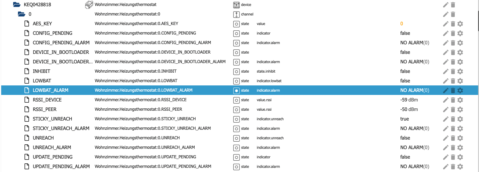

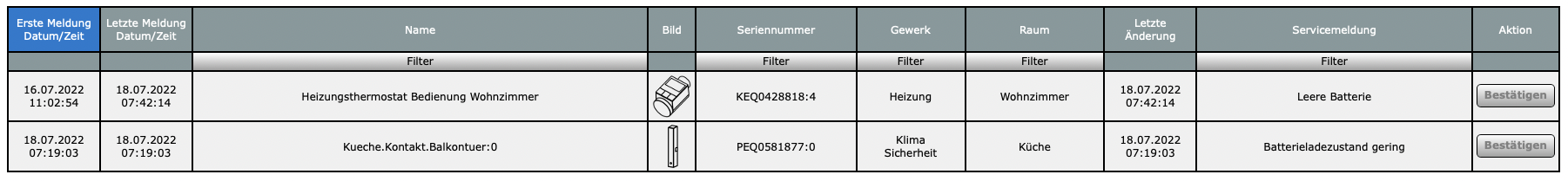

    HI Zusammen,
    hat jemand von euch auch das Problem das die Servicemeldung "Leere Batterie" nicht in ioBroker angezeigt wird?
    Der Zustand "Batterieladezustand gering" aber funktioniert....Bildschirmfoto 2022-07-18 um 07.43.01.png Bildschirmfoto 2022-07-18 um 07.45.33.png Bildschirmfoto 2022-07-18 um 07.45.59.png

      @draexler Ich grabe das Thema mal nochmal aus.
      Hat keiner von euch das Problem? Bei mir besteht es leider immer noch.

          @sigi234: Kann ich mal probieren... Aber das Problem ist das die Datenpunkte nicht angepasst werden. Was ja auf meine Screenshots zu sehen ist.
