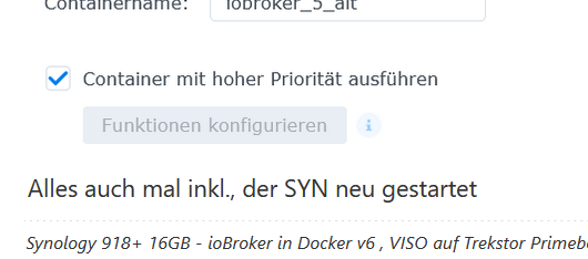

                    GlasfaserG Offline
                    GlasfaserG Offline
                    Glasfaser
                    @vocaris
                    Da ist er ... also erstmal alles ok.
                    Nur wir er nicht zum /innerhalb des Dockers weitergereicht .
                    ENV nochmal kontrollieren .
                    Haken bei "Container mit hoher Pr. ..."
                    V 1 Antwort Letzte Antwort

                      V Offline
                      V Offline
                      Vocaris
                      schrieb am zuletzt editiert von Vocaris
                      @glasfaser
                      Ja alles.
                      SOO Jetzt folgende komische Situation. Wie erkläre ich das.
                      Syn ist ob. ioB Instanz läuft. Zigbee rot.
                      Habe unter /usr/local/etc/rc.d mit vi eine Datei usb-serial-drivers.sh angelegt mit folgenden Inhalt
                      #!/bin/sh
                      case $1 in
                        start)
                          insmod /lib/modules/usbserial.ko > /dev/null 2>&1
                              insmod /lib/modules/cp210x.ko > /dev/null 2>&1
                        stop)
                          exit 0
                          exit 1
                      esac
                      Der Datei dann mittels
                      chmod +x /usr/local/etc/rc.d/usb-serial-drivers.sh
                      ausführende Rechte vergeben.
                      Das das Script mit
                      /usr/local/etc/rc.d/usb-serial-drivers.sh start`
                      ausgeführt.
                      Zigbee noch rot. Dan habe ich den ioB Docker angehalten, damit ich dir oben das Bild vom "Container mit Priorität" machen konnte.
                      Dann ioB Docker Instanz gestartet und zigbee ist grün.
                      Das hatte ich vorhin auch schon mal geschaft.
                      Also nach Ausführung des Scripts ioB Instanz starten.
                      Aber wenn ich alles neu boote geht es nicht.
                      Das Script müsste doch beim Syn boot ausgeführt werden und danach kommt die Docker Instanz. Ich bin nah dran...
                      PS: Habe eben nochmal gebootet und siehe da. Zigbee grün.
                      Klappt mit dem Script ggf. doch
