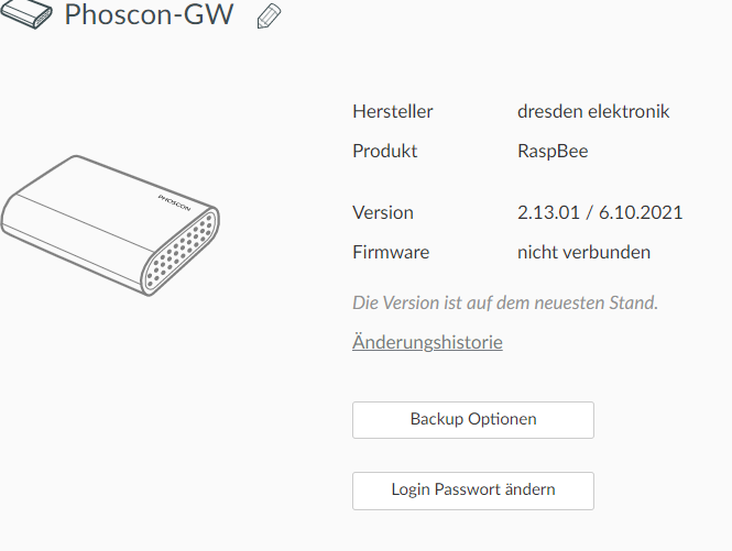

            Nun ich habe nochmal alles gelöscht und den Container als Host eingebunden. Dann nur den Ordner deconz unter dockers erstellt und für ihn den mount pfad /root/.local/share/dresden-elektronik/deCONZ erstellt.
            Und jetzt bekomme ich auf einmal die Oberfläche. Aber ich sehe nur das Gateway Icon. Nicht das Stick Icon:
            Nach der Installation war es noch da. Einmal das NAS durchgestartet. Und jetzt immer nur das GW.
            Das Protokoll ist ja lang. Anbei zwei Stellen Was irgendwie nach Fehler riecht:

            PS: Jetzt verstehe ich langsam. Es verschwindet immer der USB Treiber für dev/ttyACM0. Wann geht der denn weg? Beim Reboot der DS?
            Das hatte er doch früher nicht. Und ich muss jetzt so ein Script auf dem DS einbinden, damit er es immer startet? Also diese drei Befehle durchfüht:
            /sbin/modprobe usbserial
            /sbin/modprobe ftdi_sio
            /sbin/modprobe cdc-acm

              @vocaris sagte in Deconz als Docker auf Synology DS220+:
              Bei DSM 6 war es nicht nötig .
              ja ...
              Ab DSM 7 wird es benötigt ,,, ( hier gibt es einiger User bei den es ohne Script geht , keine Ahnung was die gemacht haben )
