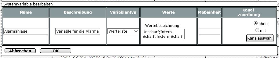

    Ein erstes GUI ist fast fertig und läuft zufriedenstellend auf einem Motorola Tablet. Das einzige Problem ist, dass ich meine Alarmanlage nicht über das Tablet scharf/unscharf stellen kann. Ich weiß nicht, welches Objekt ich dazu nehmen muß. Auf meiner CCU habe ich eine Variable mit den Werten unscharf/intern scharf/extern scharf erstellt. Wenn ich HM-rega.0 reinschaue, sehe ich viele Einträge, weiß aber nicht, welchen ich nehmen muß. Bis jetzt habe ich aber außer mehreren Fehlalarmen nicht den gewünschten Erfolg gehabt. Auch der Beitrag von Vore hat mir nicht geholfen.

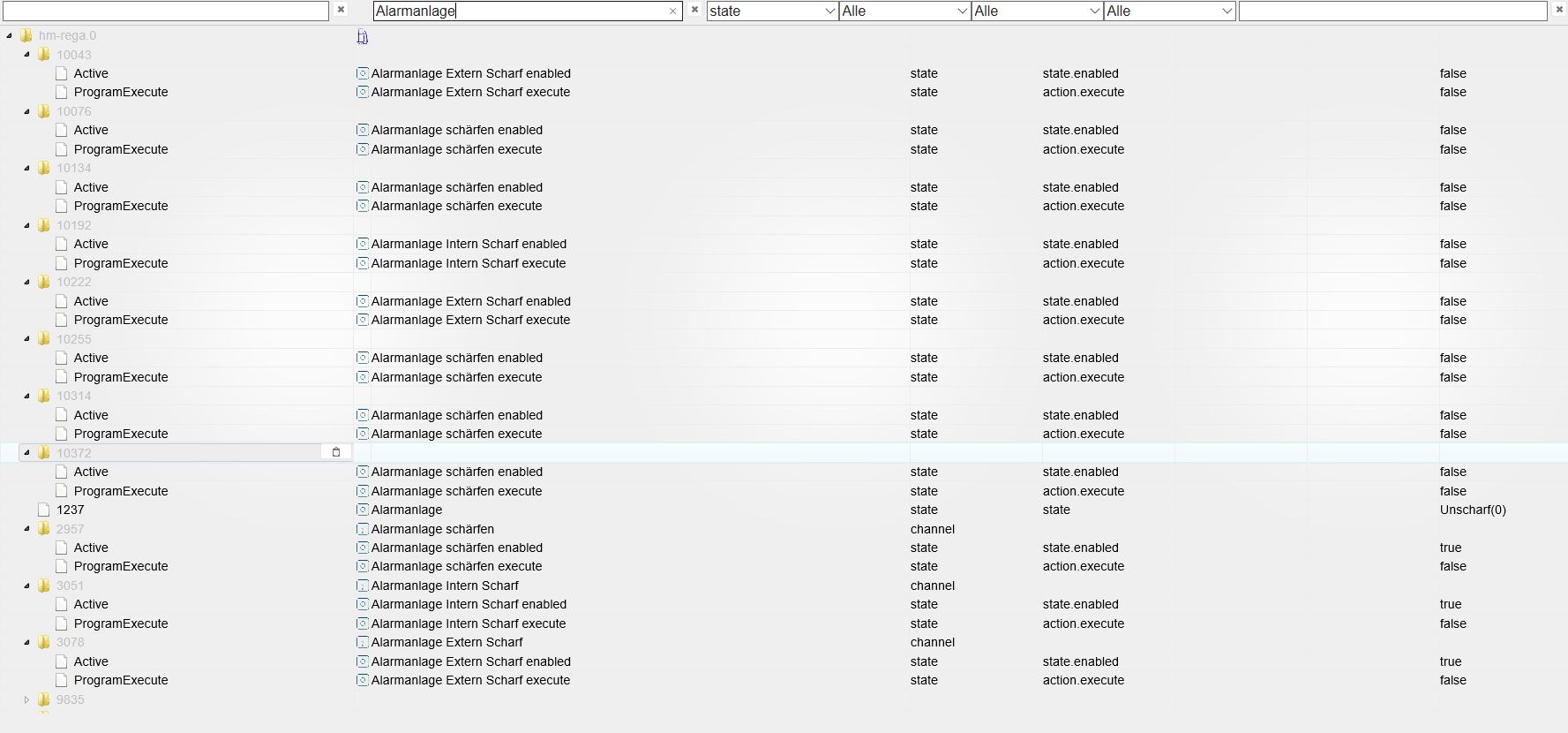

    Ich habe mal die Einträge von HM-rega.0 angehängt. Vielleicht ist jemand in der Lage mir anhand dieser Einträge zu sagen, was ich zum Steuern der Alarmanlage auswählen muß.

      Nur werden bei dir nur Programme aufgelistet. Hast du nochmal den hm-rega-adapter aktualisiert nach Erstellung der Variablen? Variable ist nur eine Zeile: 1146_unbenannt.jpg

        Die 1237 könnte das doch sein, oder? Sie zeigt zurzeit "Unscharf(0)".
        Wenn die das sein sollte, wie bringe ich sie dazu, den Zustand zu ändern?

          Ah hast Recht… hatte ich übersehen.
          Zum testen kannst direkt auf den Wert klicken... den kannst du dann auf einen der drei werte ändern. Siehst dann in HM ob er sich entsprechend ändert.

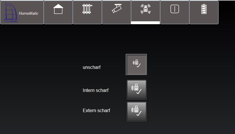

          Dann nimmst du für den VIS das entsprechende widget z.B. jqui - Radiobuttons Valuelist mit den Einstellungen:

                  Nachdem lobomau mir das erklärt hat, funktioniert alles hervorragend. Mir war nicht bekannt, dass man durch Anklicken der Variablen im Adapter den Status der Variablen ändern kann. Ich wusste nicht einmal, welche der vielen Einträge im Adapter die richtige Variable war.
                  Wenn man einmal das Prinzip verstanden hat, dann kann man ja auch n` büschen experimentieren. Ich habe dann sogar andere Widgets als die von ihm vorgeschlagen genommen.
                  Und ja, zum Testen habe ich mir eine Testvariable in der CCU erstellt, die ich dann ohne "laute Folgen" manipulieren konnte….....
