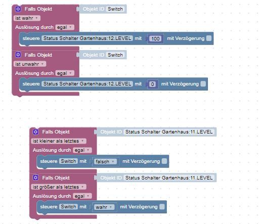

    ich habe einen HM-Schalter HmIP-BSL für meine Gartenpumpe installiert. Dieser Schalter schaltet einen Shelly aus/ein und soll das an Hand seiner Tasterbeleuchtung farbig anzeigen. Mein einfaches Blockly dafür sieht wie folgt aus:
    Jetzt habe ich das Problem, dass sobald das Blockly ausgeführt wird, ich ständig diese Fehlermeldung im Protokoll erhalte.

      @tolkin sagte in Ständige Servicemeldungen nach Blockly für ein HmIP-BSL:
      Generic error (UNREACH)
      da hast du wohl ein Problem mit der Funkkommunikation
      ich kann das Blockly nicht sehr gut erkennen, aber kann das sein, dass du da eine Kettenreaktion an Funkbefehlen loslässt?
      dann ggf. mit Verzögerungen arbeiten

        @homoran sagte: eine Kettenreaktion an Funkbefehlen loslässt?
        So ist es. Wenn das Rollo in Bewegung ist, wird laufend getriggert und wieder an das Rollo gesendet.
        @Tolkin: Ändere mal die Switch-Trigger in "ist größer als letztes" bzw. "ist kleiner als letztes".
        Besser noch: Nur einen Trigger auf "wurde geändert" verwenden und im Trigger Wert abfragen.

          @paul53 sagte:
          das ist ein Schaltaktor mit LED-Kontrolllleuchte(n).
          die LEDs können gedimmt werden und die Farbe ändern.
          Aber switch und level scheinen sich gegenseitig zu verändern.
          wenn switch ändere Level auf kanal 12 und wenn level auf Kanal 11 ändert steuere Switch (oder so)

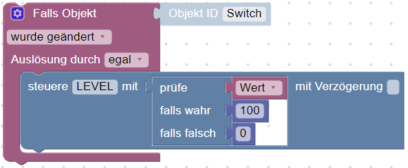

                Versuche es mal so:
                TolkinT 1 Antwort Letzte Antwort

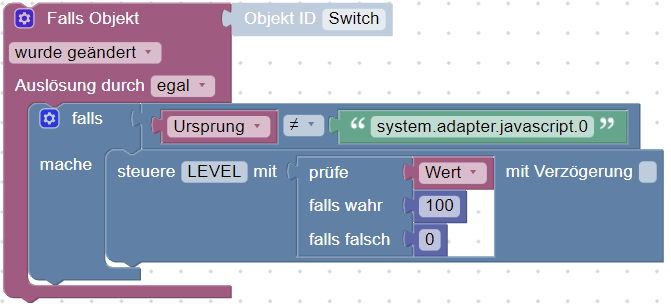

                  @paul53 sagte in Ständige Servicemeldungen nach Blockly für ein HmIP-BSL:
                  @tolkin sagte: scheint doch etwas komplizierter mit der Umsetzung zu sein
                  Versuche es mal so:
                  Was kommt bei "system.adapter.javascript.0" rein?

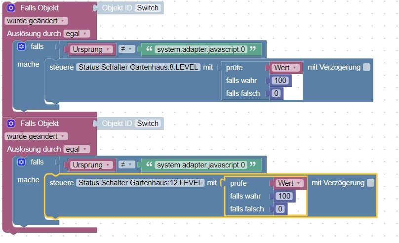

                      @djmarc75
                      So habe ich es jetzt für den Shelly (Poolpumpe) leuchtet der Taster Blau und für den Shelly Garten/Brunnenpumpe Taster leuchtet grün eingestellt. Soweit funktioniert die Beleuchtung, wenn die Shelly jeweils die Pumpe ein oder ausschaltet.
                      Drücke ich jetzt jedoch den Taster für die Pumpe, geht die LED aus und reagiert nicht mehr auf den Shelly. Ich würde auch noch gerne per Taster Blau Oben die Poolpumpe und Taster Grün Unten jeweils die Shellys ein/ausschalten können.
                      Kommando zurück, im Protokoll erscheinen wieder Fehlermeldungen
                        und auch wieder Servicemeldungen in der CCU
                        sind die geheim?
                        Meine Glaskugel tippt auf Komm-Störung.
                        und damit zu viele Aktionen gleichzeitig
