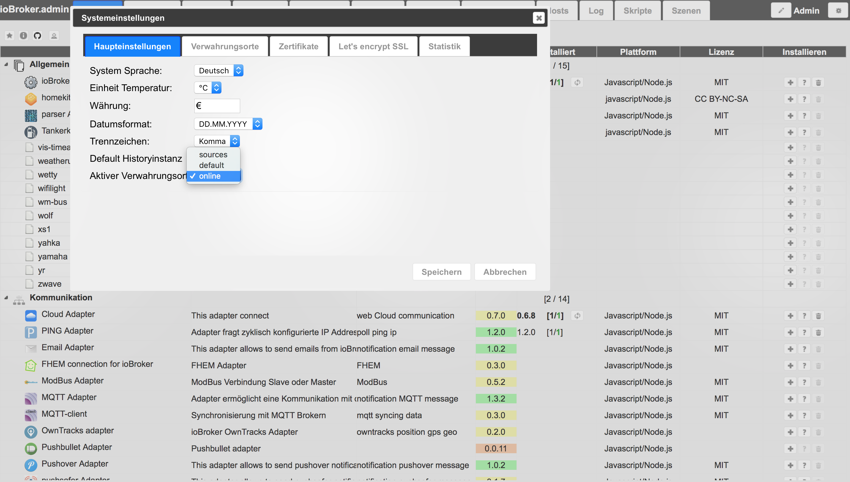

                  • J Offline
                    jwedenig
                    Ich glaube, der Fehler liegt daran, dass ich laut Screenshot hier nicht auf Online war sondern auf sources und somit wurden mir keine Aktualisierungen angezeigt, kann das sein?
                    Also, jetzt heisst es also alles aktualisieren dann wird's auch klappen, oder?

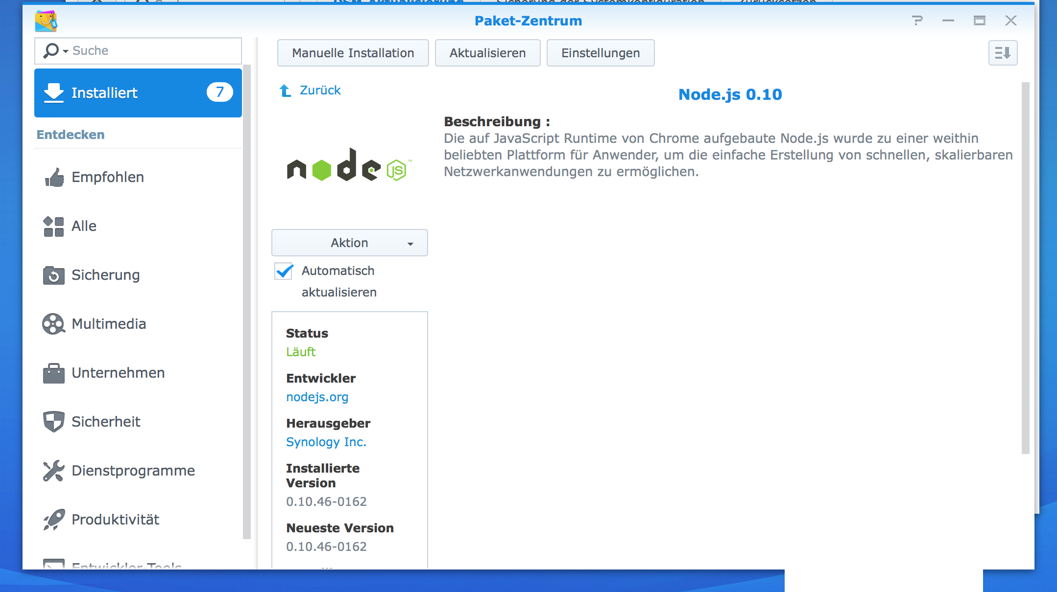

                        • J Offline
                          jwedenig
                          aber warte: du meinst node.js?
                          Das ist ja auf meiner Synology im Menü und siehe hier, ich habe da keine andere zur Verfügung:
                          • HomoranH Nicht stören
                            Böse Antwort:
                            Dann kannst du nicht alle features von ioBroker nutzen!
                            Ich denke aber, dass man auf der Synology auch weitere Versionen installieren hätte können.
                            Je nach DiskStation muss es das sogar nativ geben
                            http://de.lmgtfy.com/?q=Synology+nodejs+v4
                            Rainer
