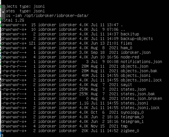

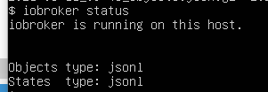

                                    @totocotonio Zeige mal die Ausgabe von iobroker status und ls -lah /opt/iobroker/iobroker-data/
                                    Wenn dort jsonl für states und objects steht, dann können die alten File json weg
                                    totocotonio 1 Reply Last reply Reply Quote 0
                                    • totocotonio
                                      totocotonio @simatec last edited by totocotonio
                                      simatec 1 Reply Last reply Reply Quote 0
                                      • simatec
                                        simatec Developer Most Active @totocotonio last edited by
                                        @totocotonio Wie vermutet ... kann alles weg, was ich oben gepostet habe.
                                        Was mich sehr wundert ist die Größe deiner states.jsonl.
                                        Mir kommt die mit 1,1 Gb extrem groß vor.
                                        Wie viele States hast du denn in deinem iobroker und vor allem, was ist da in den states drin?
