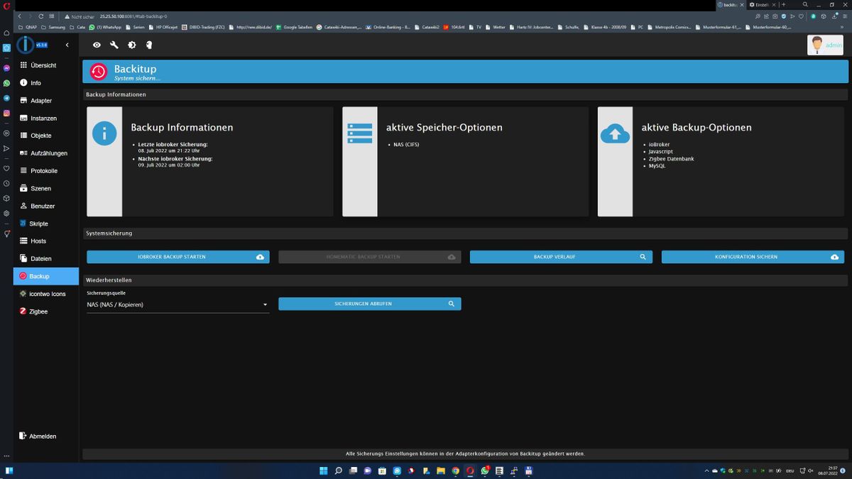

    Ich habe mir heute mysql (sql.0) installiert.
    Scheint auch alles zu laufen, die Daten die ich sammeln will lassen sich auch in VIS darstellen.
    Somit denke ich dass die Datenbank funktioniert.
    Ich habe mich dazu entschlossen da ja die Daten die man mit history sammeln nicht bei backitup mit gesichert werden.
    leider wird wohl die Datenbank auch nicht gesichert :(

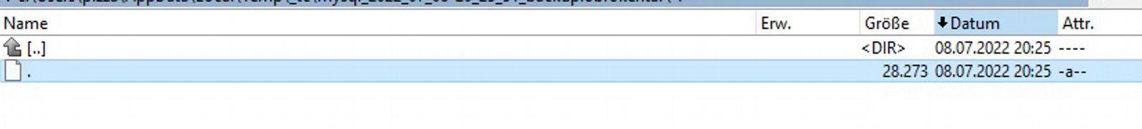

    MySql File deleted! ??
    in dem backup zip ist auch nur eine Datei drine die "." heist...
    denke mal dass das nicht so richtig ist.
    kann mir jemand verraten wieso die Datei 28 MB groß ist aber keinen Namen hat und wieso sie sich mit den backitup nicht zurück spielen lässt?

      @digi-bit Das stimmt schon so, dass in dem Archiv nur eine Datei ist die '.' heißt.
      Das Problem beim Zurückspielen ist ein Rechteproblem. Mal den Fixer drüber laufen lassen...

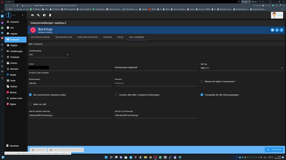

        @digi-bit sagte in mysql mit backitup sichern:
        noserverino option: true
        Die Option ist eigentlich nur für den kaputten cifs-Server auf der Fritzbox erforderlich.
            Digi-Bit
            @thomas-braun sagte in mysql mit backitup sichern:
            oh, habe den hacken entfernt aber das Problem wird dadurch auch nicht besser :(

                                  @digi-bit
                                  Ja, jetzt passt es.
                                  Wie sehen die Einstellungen im Backitup-Adapter bzgl CIFS aus? Stell auch mal smb 3.1.1 ein.

                                    Digi-Bit
                                    @digi-bit
                                    Ja, jetzt passt es.
                                    habe von 3.0 auf 3.1.1 umgestellt
                                    so, werde mal jetzt ein backup von heute morgen einspielen von der mysql, müsten ja dann daten fehlen mal sehen ob es geht
                                      Kann sein, das es nicht funktioniert, weil da ja noch die 'noserverino' Option für die Datei gesetzt war.

                                        Digi-Bit
                                        ne, geht auch nicht
                                        Error:
                                        {"errno":-1,"code":"EPERM","syscall":"utime","path":"/opt/iobroker/backups/mysql_restore_backupiobroker.sq
                                        Started restore ...
                                        [DEBUG] [mysql] - Start mysql Restore ...
                                        [ERROR] [mysql] - Error: EPERM: operation not permitted, utime '/opt/iobroker/backups/mysql_restore_backupiobroker.sql'
                                        [ERROR] [mysql] - mysql Restore not completed
                                        [EXIT] 0

                                          Digi-Bit
                                          kann es sein das er beim wiederherstellen das NAS nicht Mountet ?
                                          weil davon garnix da steht
