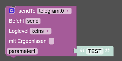

    Hallo Leute,
    nach langer Abstinenz habe ich nun ein Problem mit meinem Telegram-Adapter.
    Da mein System allgemein funktionierte und nur die Telegram meldungen nicht mehr ankamen, habe ich das Problem einige Wochen vor mir hergeschoben.
    Ich habe bemerkt, dass der Adapter rot war, also habe ich ein update auf 1.14.1 gemacht. Der Adapter ist nun grün, aber es kommen immer noch keine Meldungen, die ich per Javascript-Adapter (5.7.0) abschicke auf meiner Android-App an.
    Der Javascript-Adapter funktioniert, da alle anderen Scripte laufen. Wurde irgenwas verändert, was ich in der Suche übersehen habe?
    Hier mal das Test-Blockly was ich genommen habe
    EDIT: Problem gelöst mit aktualisierung von Text2Command!!

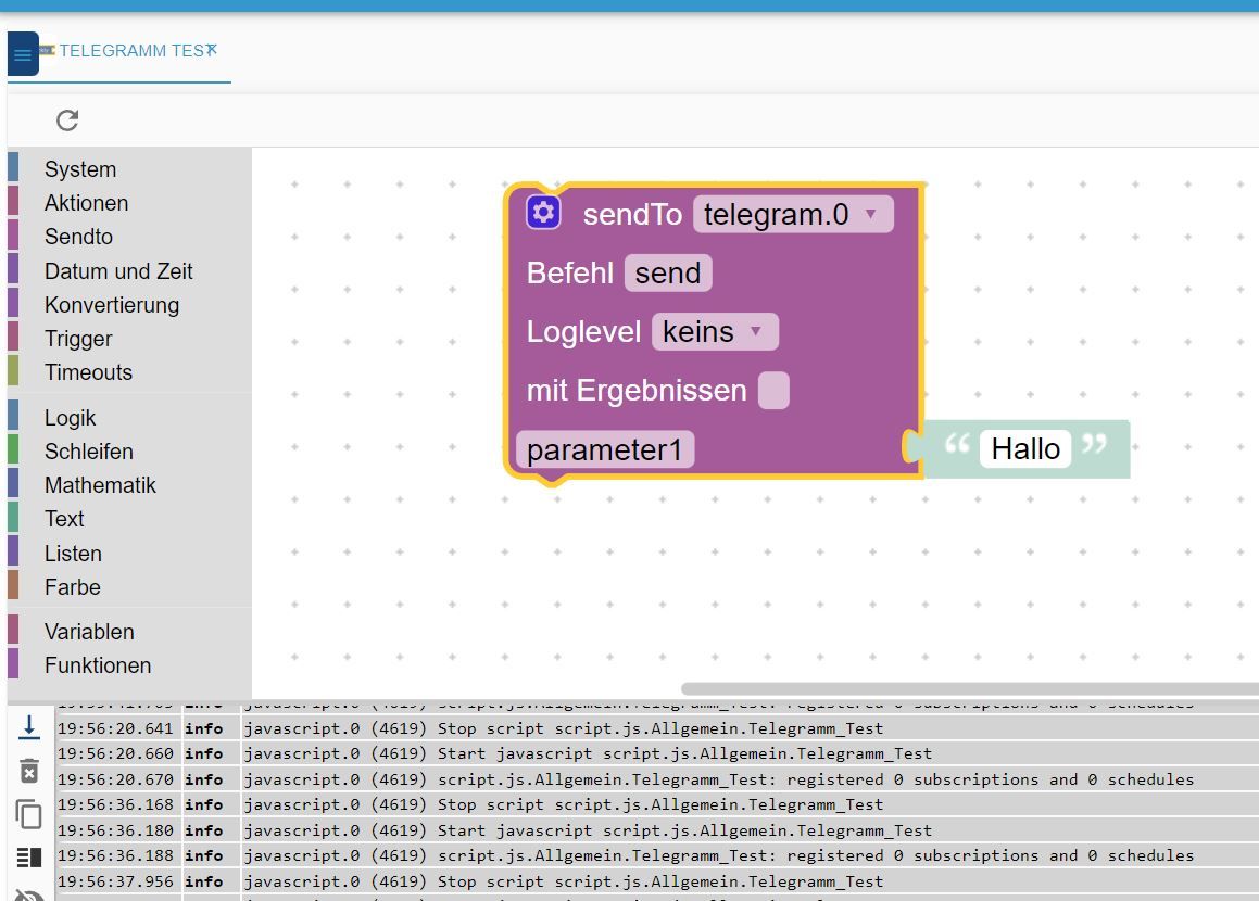

          @torsten_mg
          nimm mal in einem leeren Blockly-Script nur den Baustein sendTo und starte es

            Torsten_MG
            @glasfaser sagte in Problem mit Telegram:
            @torsten_mg
            Gleiches Problem :(
            Nix Passiert, ausser die Meldungen. Habe es mehrfach gestartet mit dem Kreis-Pfeil

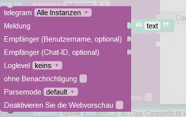

                  @torsten_mg
                  Der Block sieht so bei mir aus.
                  Hast du den nicht auch?
                  Edit: Gerade in deinem ersten Post gesehen.
                  Dann schau ich mal, nach was man noch gucken könnte

                    Torsten_MG
                    @haselchen sagte in Problem mit Telegram:
                    @torsten_mg
                    Im ersten Post, kannst du sehen, dass ich den zuerst benutzt habe.
                    jetzt, nachdem ich T2C aktualisiert habe klappt es mit dem wieder.
                    Danke an alle, für die schnelle Unterstützung!!!

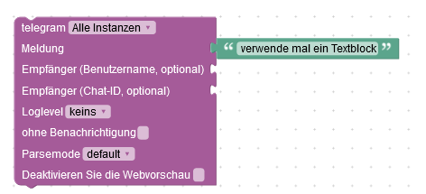

                      @torsten_mg probier mal mit Textblock:
                      Lehrling seit 1975 !!!
                      T 1 Antwort Letzte Antwort
                      • DJMarc75D DJMarc75
                        Torsten_MG
                        @djmarc75 sagte in Problem mit Telegram:
                        Danke, siehe Text über dir, klappt wieder!!
