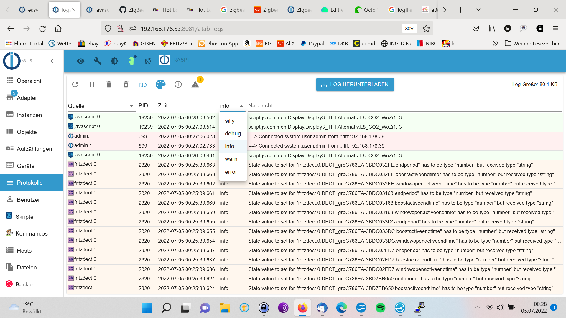

                • B
                  brokeling @Thomas Braun last edited by
                  @thomas-braun
                  das hier?
                  pi@raspi:~ $ tail -f /opt/iobroker/log/iobroker.current.log
                  2022-07-04 23:30:39.535  - info: fritzdect.0 (2320) State value to set for "fritzdect.0.DECT_grpC786EA-3BDC032FE.boostactiveendtime" has to be type "number" but received type "string"
                  2022-07-04 23:30:39.535  - info: fritzdect.0 (2320) State value to set for "fritzdect.0.DECT_grpC786EA-3BDC032FE.endperiod" has to be type "number" but received type "string"
                  2022-07-04 23:30:48.901  - warn: zigbee.0 (16002) DeviceAvailability:Failed to ping 0xec1bbdfffeaa8f30 TRADFRI bulb E27 WW 806lm
                  2022-07-04 23:30:49.025  - warn: zigbee.0 (16002) DeviceAvailability:Failed to ping 0xec1bbdfffea186d2 TRADFRI bulb E27 WW 806lm
                  2022-07-04 23:30:49.113  - warn: zigbee.0 (16002) DeviceAvailability:Failed to ping 0xec1bbdfffea17968 TRADFRI bulb E27 WW 806lm
                  2022-07-04 23:30:50.046  - warn: zigbee.0 (16002) DeviceAvailability:Failed to ping 0xec1bbdfffeaa888d TRADFRI bulb E27 WW 806lm
                  2022-07-04 23:31:08.504  - info: javascript.0 (19239) script.js.common.Display.Display3_TFT.Alternativ.L8_CO2_WoZi1: 3
                  2022-07-04 23:32:08.496  - info: javascript.0 (19239) script.js.common.Display.Display3_TFT.Alternativ.L8_CO2_WoZi1: 3
                  2022-07-04 23:34:08.032  - info: sql.0 (918) Do not store value "NULL" for HumAußen because no number
                  2022-07-04 23:34:08.484  - info: javascript.0 (19239) script.js.common.Display.Display3_TFT.Alternativ.L8_CO2_WoZi1: 3

                                      • Thomas Braun
                                        Thomas Braun Most Active @brokeling last edited by
                                        @brokeling
                                        Ich würde nodeJS auf die empfohlene Version 16 bringen.
                                        Das log ist jetzt um 0Uhr rotiert worden, das ist also jetzt wieder handlich.
                                        iobroker logs --watch
                                        dürfte jetzt funktionieren.
                                        Hast du noch weitere Adapter auf dem log level debug stehen? Setzt die alle auf INFO oder WARN.
                                        • B
                                          @thomas-braun
                                          mir war nicht bewusst, dass für einzelne Adapter das log-level separat vergeben werden kann.
                                          wo ist dies einzustellen?

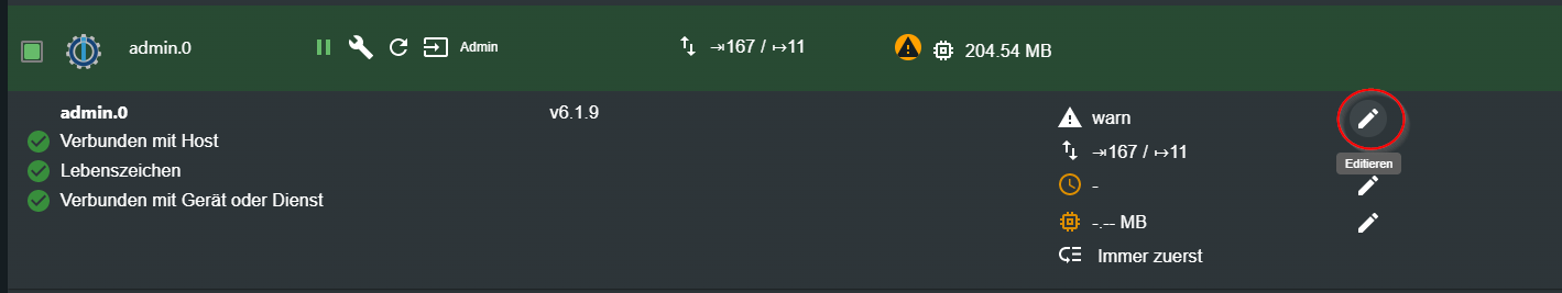

                                          • Thomas Braun
                                            @brokeling
                                            B 1 Reply Last reply Reply Quote 1
