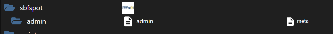

    Ich versuche hier gerade oben genannten Adapter zum Laufen zu bringen. Oder besser gesagt Daten vom Wechselrichter zu bekommen.
    Der Adapter ist installiert. Unter Objekten sieht es so aus:
    Danach habe ich sbfspot konfiguriert mit dem entsprechenden Tool bzw. Script:
    curl -s https://raw.githubusercontent.com/sbfspot/sbfspot-config/master/sbfspot-config | sudo bash
    Die sqlite DB habe ich unter /opt/iobroker/ angelegt.
    Im Protokoll sehe ich diese Fehlermeldung:
    sbfspot.0 2022-07-03 23:24:01.755	info	Terminated (ADAPTER_REQUESTED_TERMINATION): Without reason
    sbfspot.0 2022-07-03 23:24:01.754	info	all done ...
    sbfspot.0 2022-07-03 23:24:01.752	error	exception in DB_AddDummyData [SqliteError: no such column: SN: 1234567]
    sbfspot.0 2022-07-03 23:24:01.751	error	no inverter data found, adding dummy data...
    sbfspot.0 2022-07-03 23:24:01.724	info	start with sqlite
    sbfspot.0 2022-07-03 23:24:01.689	info	starting. Version 4.0.8 in /opt/iobroker/node_modules/iobroker.sbfspot, node: v14.19.3, js-controller: 4.0.23
    Irgendetwas stimmt noch nicht. Jemand eine Idee? Danke
