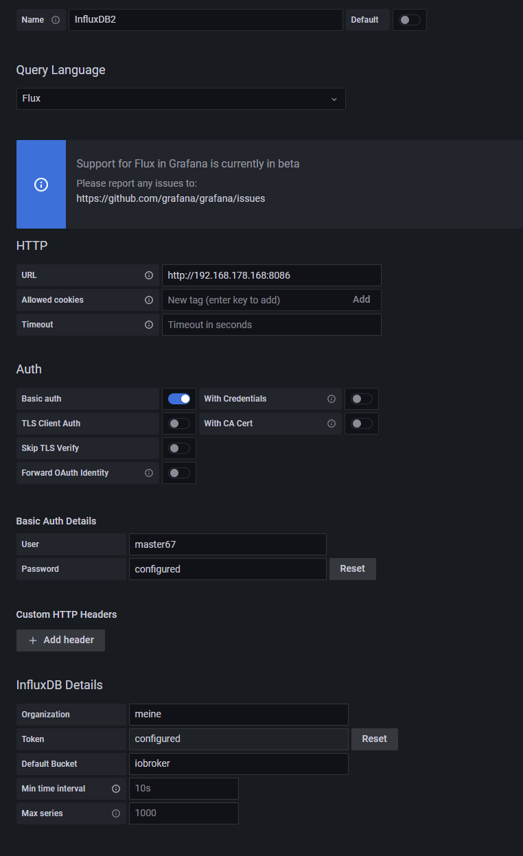

        @marc-berg sagte in Konfiguration von ioBroker, InfluxDB und Grafana:
        Zeig mal, was du in der Datasource von Grafana konfiguriert hast. Da müssen nur diese Dinge eingetragen werden:
        Außer das ich "Flux" ausgewählt habe sollte das passen!

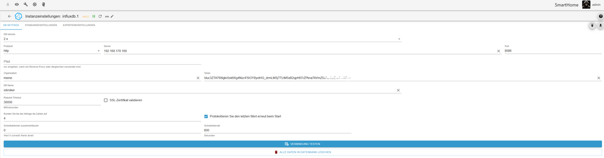

        Hier mal die Einstellungen des Adapters, hier findet sich die Besagte Fehlermeldung, wenn ich auf Verbindung testen klicke, somit wird der Adapter auch nicht "Grün" :-)
        Gruß Master67

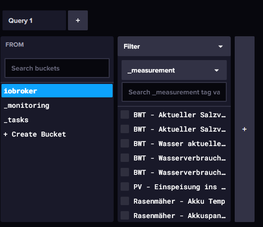

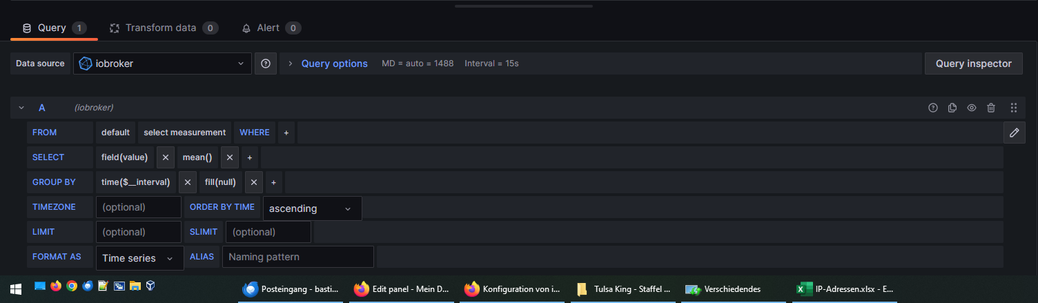

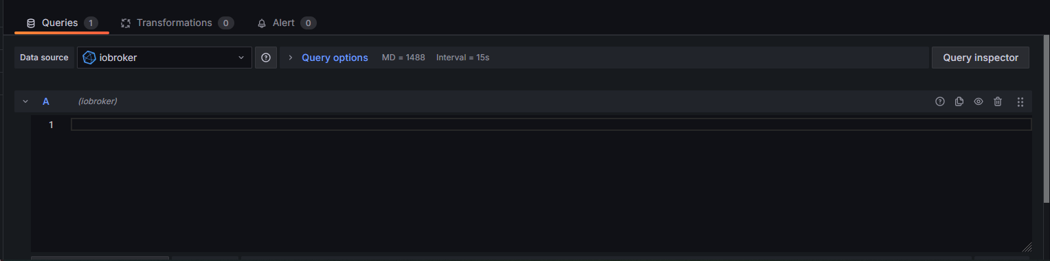

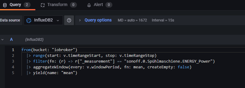

                Bei den Grafana Desktops, InfluxDB sieht völlig anders aus
                die 1.8er
                hier kann ich den Datenpunkt per "Mausklick" auswählen das Desktop ist eine "Vorlage" hier musste ich nur den Text und den DP anpassen.
                hier die 2.0
                Hier muss ich mit den DP aus dem Influx Dateimanager kopieren und weiß nicht mal ob das so richtig ist, mit "influx v1 dbrp" dachte ich ich versetze die influxDB 2 in die Lage die Daten der version 1.8 zu lesen!
                *ich habe die Vorhandene InfluxDB 1.8 jetzt mal geupdatet auf die 2.0, influx v1 dbrp ist durchgelaufen und hat das positiv beantwortet (möglich das bei der Installation der 2.0 was in die Hose gegangen ist), der Adapter ist auch weiterhin "Grün" das scheint zu klappen, werde nun mal Testen ob sich das so verändert hat, das ich das auch wieder nutzen kann (ohne diese Code Kopiererei)
                Gruß Master67

                              @basti2022 sagte in Konfiguration von ioBroker, InfluxDB und Grafana:
                              Ich habe folgendendes Problem:
                              Habe gerade ioBroker , influx und grafana auf Proxmox umgezogen - läuft hier als LCX container.
                              Die Verbindung zwischen ioBroker und InfluxDB läuft soweit.
                              in den Buckets werden auch die in ioBroker freigegebenden Daten angezeigt.
                              Jetzt versuche ich schon seid geräumer Zeit die Verbindung von InfluxDB nach Grafana umzusetzen.
                              In Grafana habe ich die DataSource angelegt - setzte ich die QueryLanguag" auf "Flux" bekomme ich auch eine Verbindung zu stande. Allerdings werden mir hier dann im Dashboard Editor die Freigegebenden Quellen nicht angezeigt.
                              In meiner alten Instanz habe ich hier die QueryLanguge "InfuxQL" - diese funktioniert hier nicht mehr - anscheinend stimmen hier die Zugangsdaten nicht mehr so wie ich sie bei meiner alten Instanz verwendet habe (vermutlich hat sich hier im Hintergrund etwas geändert.)
                              Hier sieht es so aus:
                              Welche Zugangsdaten muss ich eingeben um das wieder über den alten Weg zu bewerkstelligen ?
                              Ich hoffe ihr könnt mir helfen - Danke
                              Kann mir da keiner Helfen ??
                              Wie @Marc-Berg schrieb, musst du für den Zugriff via InfluxQL die Buckets umwandeln, sonst sind deine Daten im Eimer. Im ersten Beitrag dieses Threads habe ich eine detaillierte Anleitung (PDF) zu InfluxDB und Grafana verfasst, in der ich u.a. das Vorgehen hierzu detailliert beschrieben habe.
                              Übrigens soll in der neuen Version 3 alles wieder zurück gedreht werden: Flux wird wieder rausgeschmissen und InfluxQL wird wieder zum Standard. Rein in die Kartoffeln - raus aus den Kartoffeln. Ich war diese Art von Agrarinformatik leid und habe mich von InfluxDB und Grafana verabschiedet.
