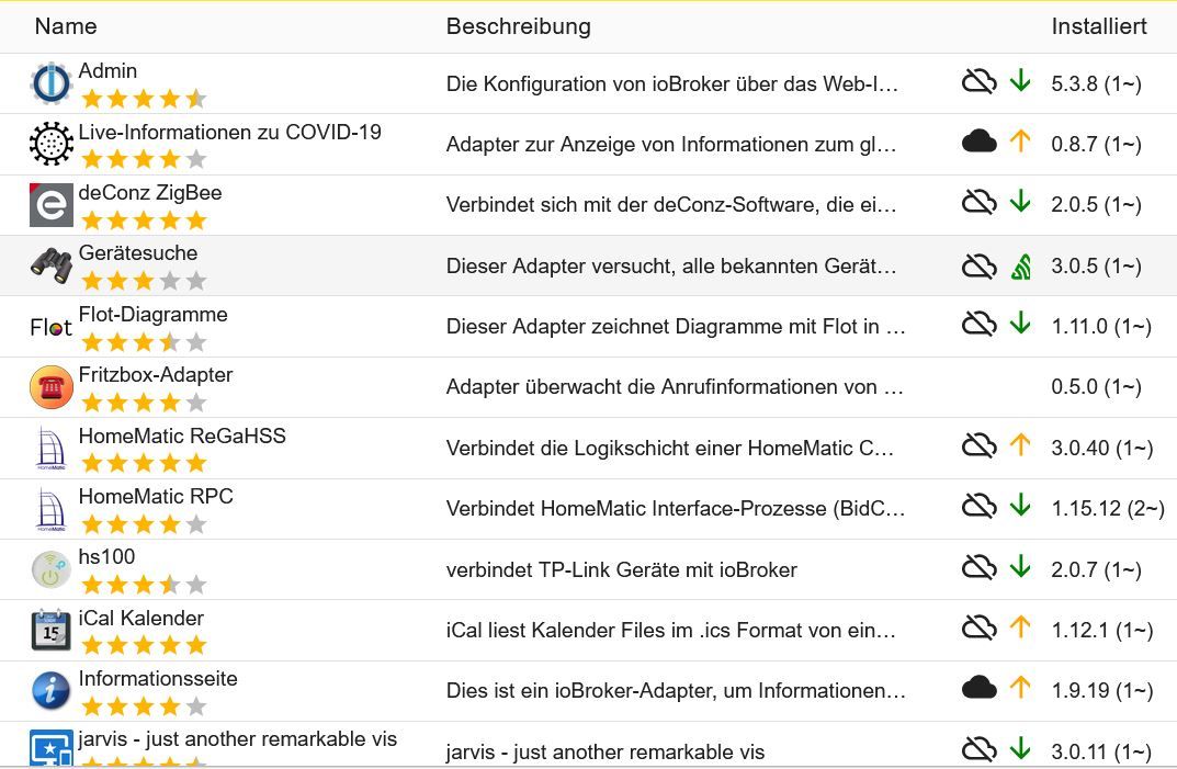

    @glasfaser Also auf dem Server läuft der ioBroker, Logitech Media Server, Deconz, Avast Virenscanner, Cobian Backup. Der Server ist eine virtuelle Maschine auf einem ESXi.
    Diese Adapter habe ich installiert:
