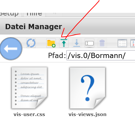

          @kay-bormann
          Lege eine neues Projekt "Test" an , dieses dann einmal öffnen .
          Zurück zum Main Projekt , dann in den Dateimanager zum neuen Projekt "Test"
          dann die Datei die vorhanden ist überschreiben , also die Datei von deinem PC uploaden
          dann kannst du zu deinem Projekt wieder wechseln.

            Vielen vielen Dank, es funktioniert. Ich habe es immer für den Button "View importieren" probiert:
            Warum geht das nicht darüber?
            Grüsse, Kay

                @kay-bormann
                Weil ...
                wie der Name des Button schon sagt " View " , das ist eine einzelne Seite die du in deinem Projekt erstellst und du hast eine Projekt Datei json.
                Kay Bormann 1 Reply Last reply Reply Quote 0

                    Ah ok, das macht Sinn. Besten Dank noch einmal 🙂
