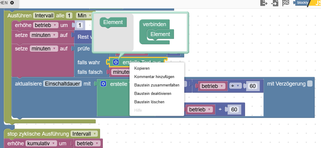

          Nach Hineinziehen: Rechte Maustaste über dem Block - externe Eingänge auswählen.
          N 2 Replies Last reply Reply Quote 0
          • N
            n811e @paul53 last edited by
            Der Rechtsklick wars!! Dankeschön

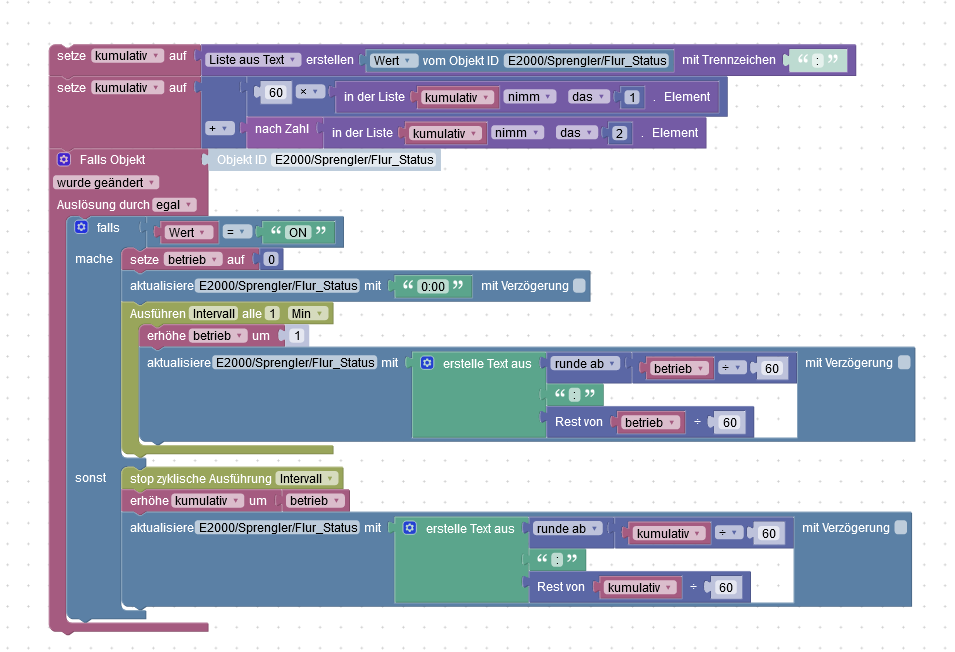

            Ich glaube, ich bin jetzt schon um einiges weiter:
            Aber, ich finde nicht, welche Bausteine ich hier nehmen soll.

              Ich glaube, ich habe das obere schon hinbekommen.
              Jetzt fehlt mir nur noch dieser Block "nach Zahl"
              Trage ich überall wo Objekt ID steht, den gleichen Datenpunkt ein?

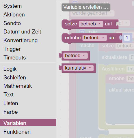

                @n811e sagte: welche Bausteine ich hier nehmen soll.
                Für die Multiplikation mit 60 wieder den 2. Matheblock von oben (x auswählen).
                "nach Zahl" unter "Konvertierung".
                Die Datenpunkte für die kumulativen Betriebsstunden und für die aktuelle Einschaltdauer müssen unterschiedlich sein.

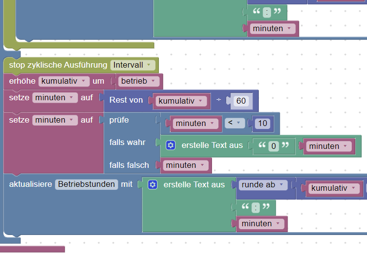

                    • paul53
                      paul53 @n811e last edited by
                      @n811e
                      So macht man die Minuten immer zweistellig:

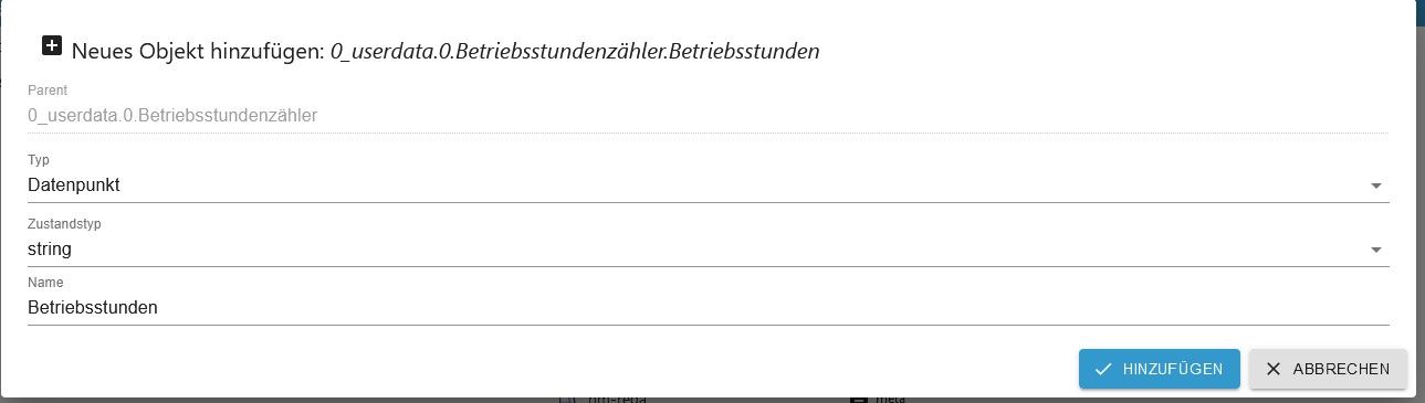

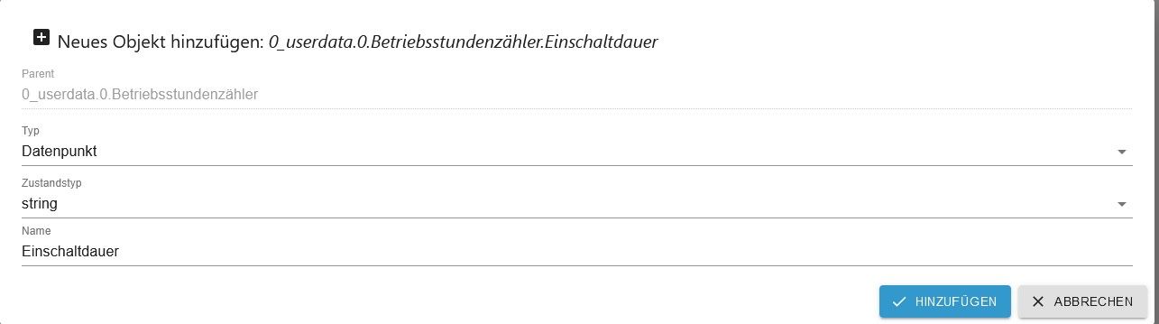

                        Ich habe diese beiden jetzt erstellt

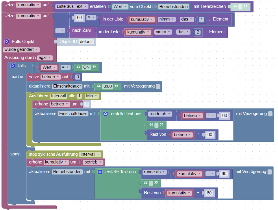

                        • N
                          Mit der Zweistelligen Anzeige, beschäftige ich mich dann im Anschluss
                          Betriebsstunden habe ich jetzt hier eingetragen, ist das so korrekt?
                          Wo kommt denn der Datenpunkt Einschaltdauer hin?
                          • paul53
                            @n811e sagte: Betriebsstunden habe ich jetzt hier eingetragen, ist das so korrekt?
                            Ja, und im obersten Block, wo der Wert wieder eingelesen wird.
                            @n811e sagte in Betriebsstundenzähler mit Blockly erstellen:
                            In die beiden Blöcke "aktualisiere" darüber (siehe hier).
                            N 1 Reply Last reply Reply Quote 0

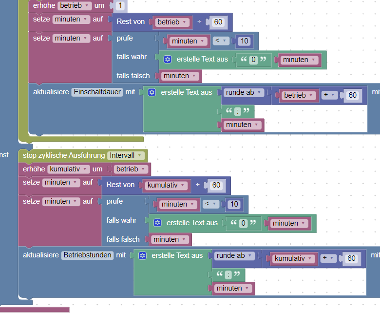

                              erst mal, zwischen durch, möchte ich mich für Deine Geduld und Ausdauer bedanken.
                              Wirklich mega Hilfeleistung, legst Du hier an den Tag.
                              Ich würde Dich gern bitten, über das Blockly noch mal drüber zu schauen, ob der großteil so stimmt und mir evtl. die letzte Frage zu beantworten.

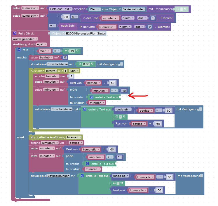

                              Bei dem roten Pfeil, weiß ich einfach nicht, woher Du dieses Textelement von Deinem Script her hast.
                              Ich finde unter Text nur das was ich dort eingefügt habe, mit dem blauen Zahnrad. Das sieht aber anders aus, als das in Deinem Beispiel.
                              • paul53

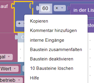

                                paul53 @n811e last edited by paul53
                                @n811e sagte: mit dem blauen Zahnrad. Das sieht aber anders aus, als das in Deinem Beispiel.
                                Auf "interne Eingänge" umgestellt.
                                N 3 Replies Last reply Reply Quote 0
                                • N
                                  Das hatte ich schon probiert, aber diese Option, gibt es bei mir nicht.
                                  • N
                                    Ich habe es noch einige mal probiert und nun konnte ich die passende Einstellung finden.

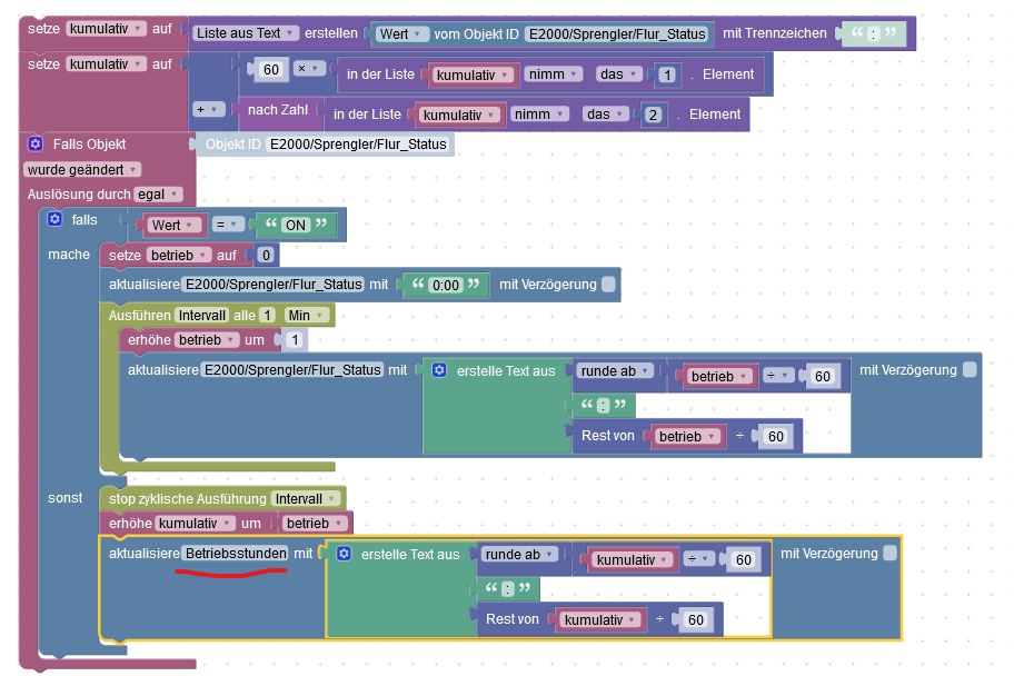

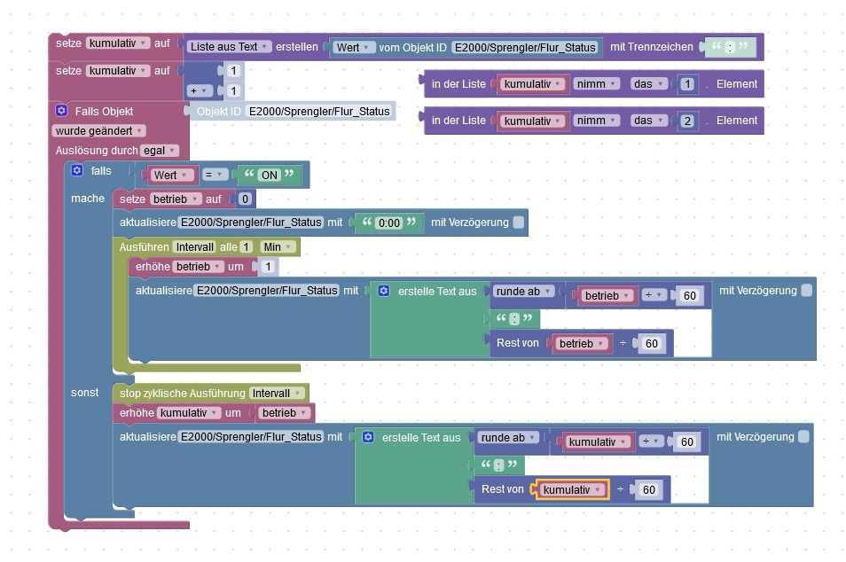

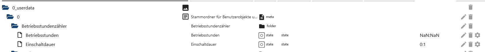

                                      Das Script läuft!! Dafür schon mal vielen Dank.
                                      Ein paar Fragen habe ich aber noch 😕
                                      Im Datenpunkt Betriebstundenzähler, wird lediglich NaN:NaN angezeigt und ändert sich auch nicht.
                                      Die Einschaltdauer, läuft aber, wie von Dir gedacht und setzt sich beim nächsten mal zurück.
                                      Allerdings nicht in dem Doppelformat 00:00 sondern im Moment nur 0:1

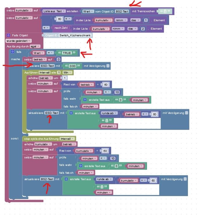

                                      Noch eine Frage:
                                      Wenn ich das mit eine andere ObjektID erfassen möchte, der nicht ON/OFF sondern true/false anbietet, ändere im Script nur das markierte ON auf true und die markierte ObjektID? oder muss ich Script noch etwas ändern?
                                      Zum Verständnis:
                                      Sollte ich eine weitere Objekt ID erfassen möchten, kopiere ich mir das Script, ändere es und lege wieder zwei passende Datenpunkte an, die ich dann ebenfalls im Script austausche/ersetze
                                      Sind doch noch viele Fragen geworden

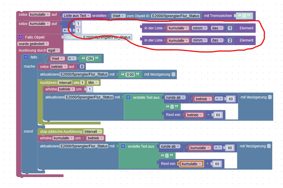

                                      • paul53
                                        @n811e sagte: wird lediglich NaN:NaN angezeigt und ändert sich auch nicht.
                                        Gib mal manuell 0:01 ein, damit die Variable kumulativ beim Skriptstart richtig gesetzt werden kann.
                                        im Moment nur 0:1
                                        Du must die Variable minuten auch verwenden.
                                        Ja.

                                        • N
                                          das mit der 0:00 statt 0:0 funktioniert jetzt
                                          Beim Datenpunkt "Betriebsstunden", habe ich als Wert 0:01 eingegeben, er hat aber nicht mitgezählt.
                                          Wenn ich dann auf die ObjektID auf OFF setze, springt der Datenpunkt wieder auf NaN:NaN

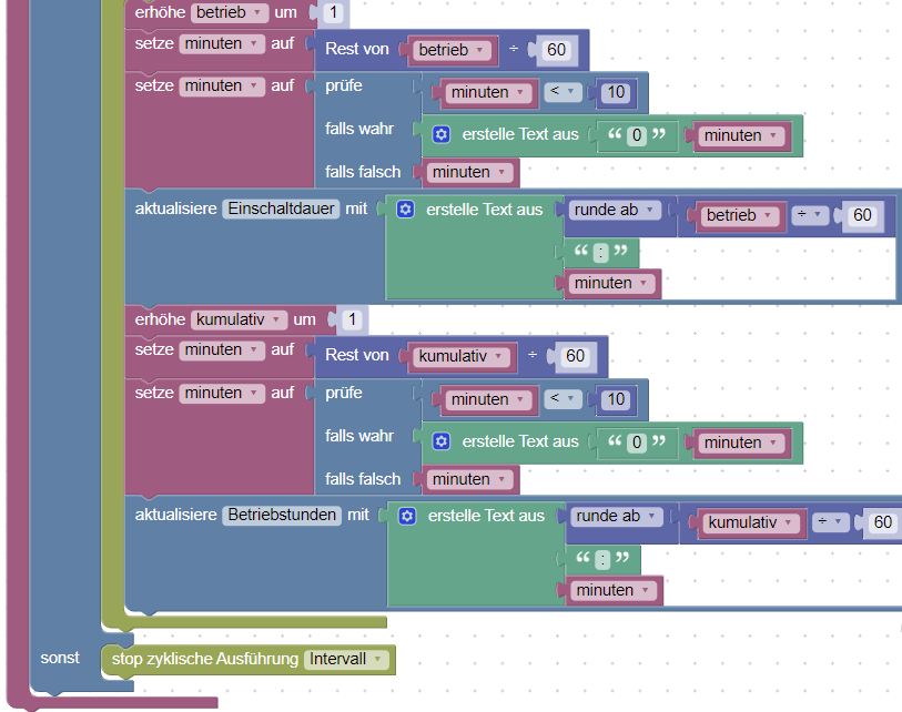

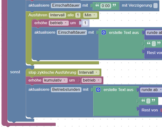

                                          • paul53
                                            @n811e sagte: "Betriebsstunden", habe ich als Wert 0:01 eingegeben
                                            Danach das Skript neu gestartet? Das ist notwendig, damit die Zahl 1 in die Variable gelangt.
                                            Es ist so programmiert, dass die Betriebsstunden nur beim Ausschalten geschrieben werden. Wenn auch die Betriebsstunden hochzählen sollen, dann so:
