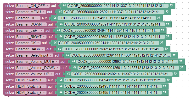

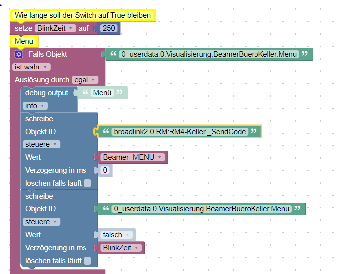

          Man kann den Adapter ja auch per sendTo Datenpunkt ansteuern, das mache weil ich so einfach das Broadlink Gerät wechseln könnte ohne neu anzulernen:
          und dann
          Das Skript sorgt dafür das ich einen Button auf der VIS habe der bei Berührung "aufblinkt",
          entscheidend ist
          Den Wert der Variable - dazu habe ich das ganze aus den Datenpunkten mit den IR-Codes kopiert (aus dem Datenpunktnamen), also aus
          broadlink2.0.RM:RM4-Keller.L.CODE_2600500000012692141113371312141213121312141213121337131214361436143614361436143614121337133713371337131214121312133713121313131213121337133713381300051f0001284913000d05000000000000
          habe ich den "Wert"
          genommen. Du könntest versuchen die Zahlen nach CODE_ mehrmals hintereinander zu kopieren und schauen ob a.) der Adapter das frisst und b.) ob das klappt.
