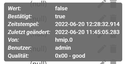

        mchott
        Da steht "false" drin, aber IMMER. Der "Zeitstempel" ist aktuell und "Bestätigt" steht auf "true" und die letzte "Änderung" ist halt alt, obwohl ich den Status testweise heute schon oft geändert habe.

          @mchott sagte in HMIP - Alarm Status Datenobjekt:
          zeigen!
          auch mal die Objektdaten

            mchott
            Das sind die Objektdaten:

            Das ein Screenshot von dem Status:
                wenn du unter Objekte in der Iconleiste die [1] aktivierst, stehen die Zeiten auch dauerhaft sichtbar in der Liste.
                Möglicherweise funktioniert das wie die Batterietaster, wo auch nur der Timestamp aktualisiert wird, und dann daruf getriggert werden muss.
                Möglicherweise ist aber beim AP wieder alles anders. Ggf. weiß da @oFbEQnpoLKKl6mbY5e13 mehr
