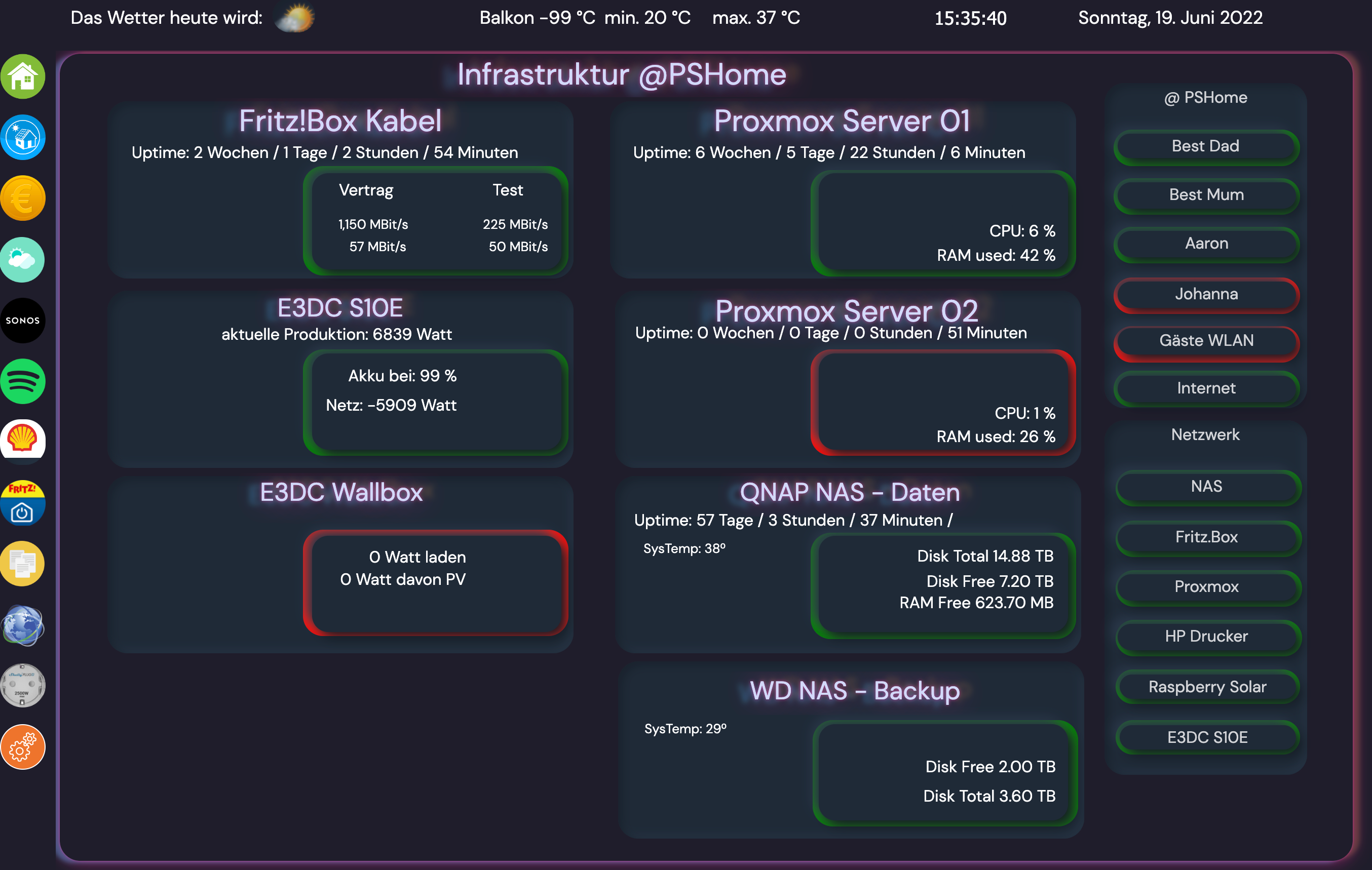

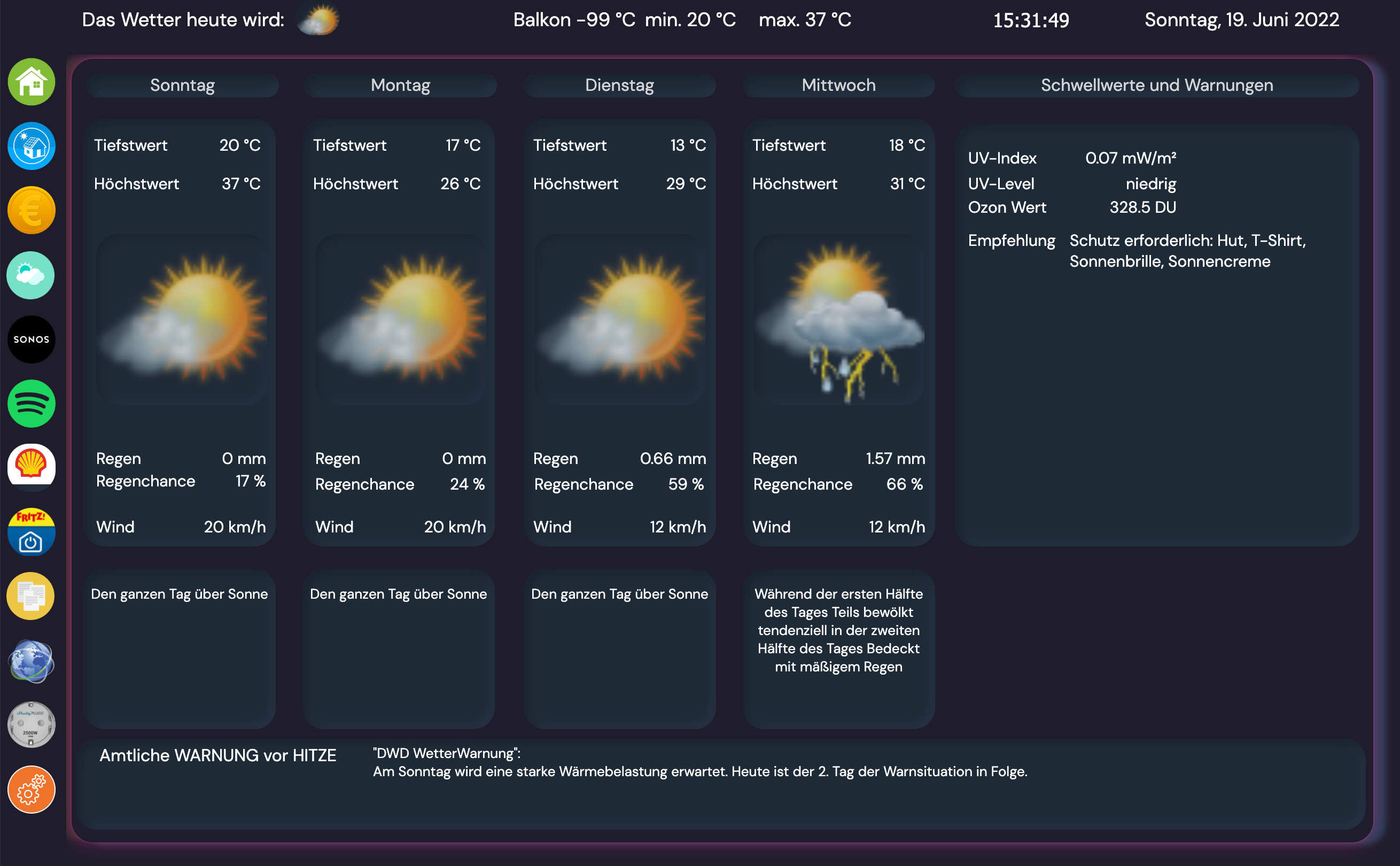

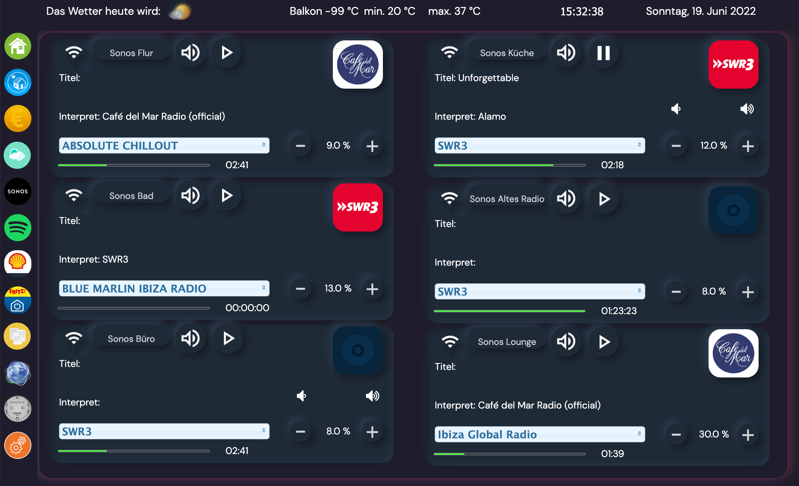

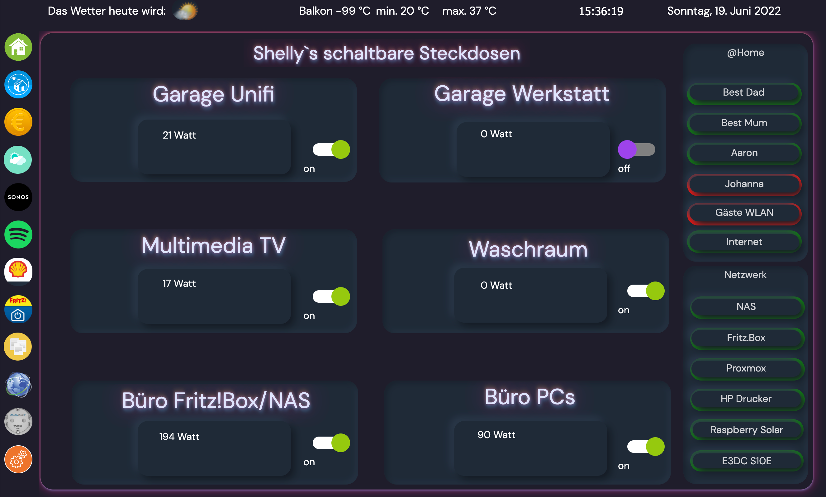

          Da ich hier schon viel wertvollen Input abgreifen konnte, möchte ich hier mal meine Visualisierung incl. Projekt und Erklärung posten. Ich werde das nach und nach ergänzen - also bitte etwas Geduld.
          Hier schon mal das gesamte Projekt - Export - anonymized
          Tablet-anonym.zip
          Die einzelnen Views folgen morgen !!!
          Aufbau der Vis:
          habe das Layout für ein Tablet gebaut. Das Layout ist nicht responsive; wer sich berufen fühlt darf das Projekt gerne umbauen.
          Die vis hat einen Navigator, einen Header und einen "Body", den ich jeweils mit einer Seite (nur die wird editiert) befülle, dazu nutze ich "view in widget".
          Die Seiten die angezeigt werden, beginnen alle mit einem _ - die Seiten die ich editiere(Inhalt verändern) haben den gleichen Namen(meistens), nur ohne _ .
          Die Seiten mit z_ sind meine Platzhalter bzw. Navigator und Header, aus dene ich immer wieder neue Seiten bei Bedarf generiere bzw. kopiere.
          Seite Home: nutzt den Adapter "Fritzbox-Presence" "ical" und "TrashSchedule"
          Seite iobroker log:
          Seite Tanken: nutzt den Adapter Tanker-König und ein Grafana Dashboard
          Seite Wetter: nutzt den Adapter "DasWetter" und "UV-Potect"
          Seite Sonos
          Seite Netzwerk: nutzt den Adapter "ping" und je nach Netzwerk-Gerät den Adapter, der mir einen Online Status zurückgibt
          Seite Shelly: nutzt den Sonoff Adapter - Shelly`s sind geflasht mit Tasmota
          Seite Spotify: funktioniert nicht sauber - Testphase; Sporify Premium erforderlich
