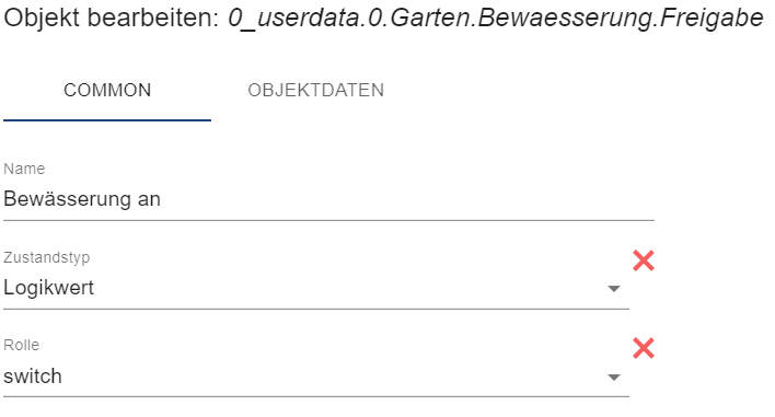

          @tolkin sagte wie kann ich das einschalten?
          Über einen eigenen Datenpunkt "Bewässerung an" unter "0_userdata.0", der im Blockly als Trigger dient.

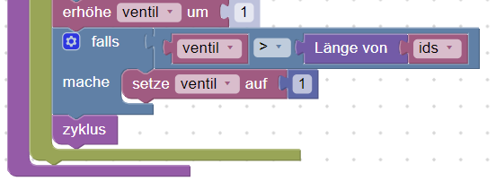

                        Jetzt ist mir gerade noch aufgefallen, dass wenn der zyklus einmal durch ist, nicht wieder von vorne angefangen wird. Der Wert des Datenpunktes "Bewässerung an" steht zwar noch auf true aber alle Ventile sind aus.
                        • TolkinT Tolkin
                          @tolkin sagte: nicht wieder von vorne angefangen wird.
                          Wenn wieder von vorne angefangen werden soll, dann ändere die Schleife:
