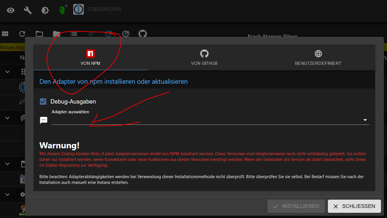

                    Danke. OK, nodejs ist geupdated. Nun gibt es erst einmal eine ganze Reihe von Meldungen zu Adaptern, die neu "rebuilt" werden müssen. So sei "ble" für eine andere node.js gemacht. Aber der Adapter selbst zeigt komische ANgaben:
                    Installierte Instanzen: 1
                    Verfügbare Version: 0.12.0
                    Installierte Version: 0.13.0
                    Ich kann aber weiterhin keine Adapter installieren.
                      Und du postest weiterhin keine Meldungen dazu. Kann man nix machen...

                        Sorry, aber ich habe versucht, die Meldungen zu selektieren. Da kommen so viele beim Neustart.
                        Die sind für einen Post zu groß, sagt das System.

                              #31
                              @wrod
                              Zum rebuild von ble:
                              https://forum.iobroker.net/topic/53863/ble-0-ist-rot/2
                                @wrod
                                Bitte CodeTags verwenden.
