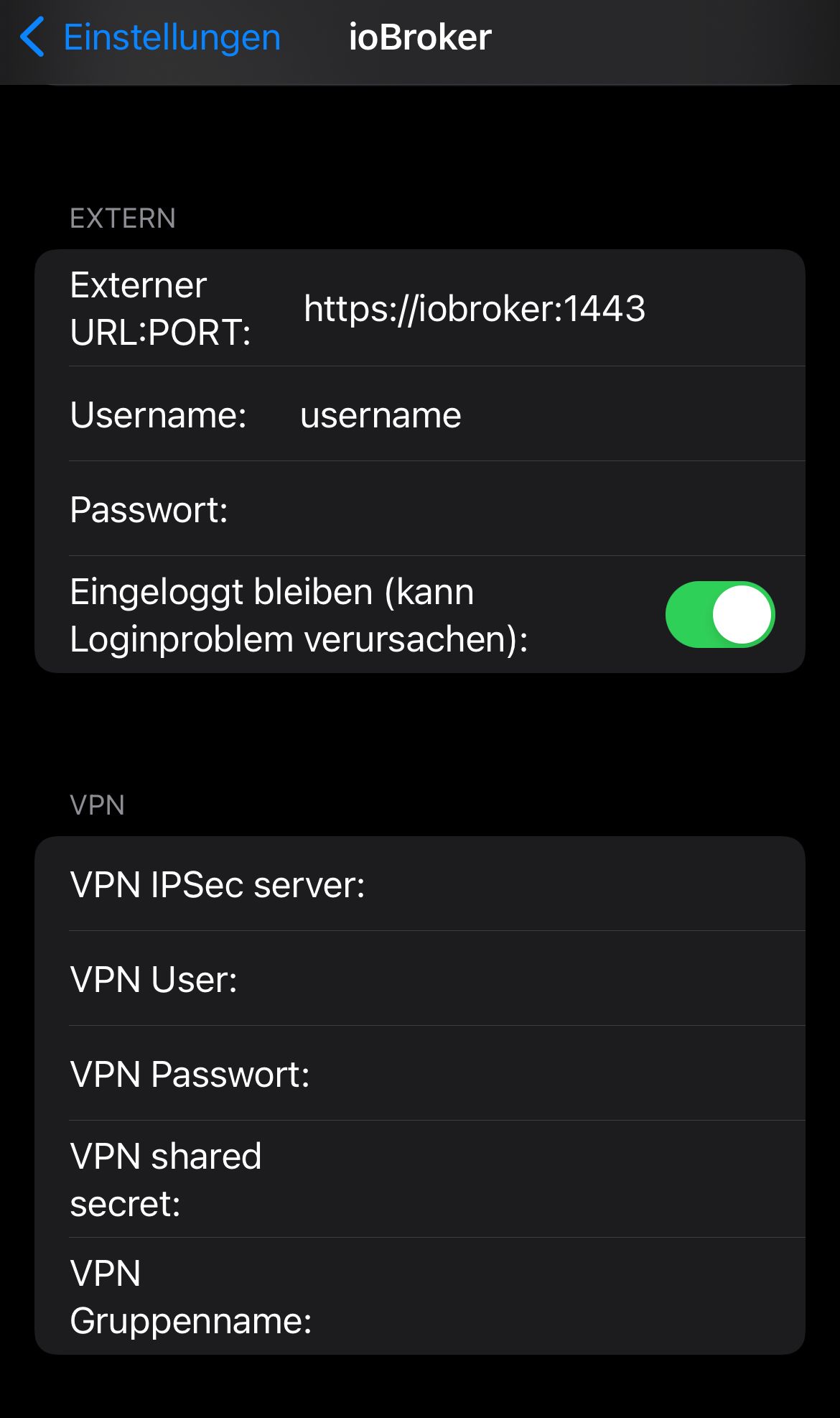

    habe manchmal das Problem, dass beim Öffnen der App ohne WLan Verbindung nur "Cannot GET /www/vis/index.html" angezeigt wird.
    Mit WLan klappt es immer.
    Ohne klappt es mal einen Tag, einen Tag dann wieder nicht.
    Folgende Einstellungen habe in der ios App:
    View Name: Allgemein
    Projekt Name: leer
    Adapter Name: vis
    Unter Externer URL:PORT: steht "https://iobroker.net"
    Username und Passwort sind eingetragen.

                            haselchenH Offline
                            haselchenH Offline
                            haselchen
                            ich spiel das mal kurz durch....poste gleich das Ergebnis.
                            Edit:
                            Okay, dass ist mal eben nicht so schnell gemacht.
                            Sehr kompliziert aufgebaut.
                            Man hat 4 Möglichkeiten sich zu verbinden.
                            Intern, Cloud (Pro User), Extern mit Username + Passwort und VPN (Ipec Server,User,Passwort...)
