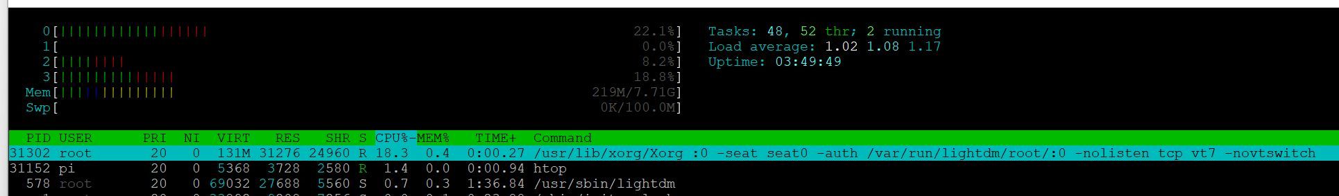

          Hallo liebe Profis,
          seit ich von Buster auf Bullseye umgestiegen bin, habe ich bemerkt, das es eine doch um einiges höhere CPU Auslastung auf meinem Raspi 4 8GB gibt.
          currentLoadSystem vorher 2,5% bis 4,5% nachher 8% bis 12%
          currentLoadUser vorher 5% bis 8% nachher 11% bis 13%
          CPU Temperatur vorher zirka 53°C nachher 61°C
          Es läuft auf dem System der iobroker mit einer influxDB, daran wurde aber nichts geändert.
          Meine Frage ist, ist es normal, dass durch das upgrade von Buster auf Bullseye diese Auslastung steigt?
          LG Karl
          chappo59C Offline
          chappo59C Offline
          chappo59
          Vielleicht hilft das weiter:
          HomoranH Thomas BraunT 2 Antworten Letzte Antwort
          • chappo59C chappo59
            @chappo59 sagte in Nach Upgrade auf Bullseye höhere CPU Last:
            eine grafische Oberfläche???
              @chappo59
              Und wenn du den bunten Quatsch ausstellst geht auch die Auslastung zurück.
              chappo59C 1 Antwort Letzte Antwort

                    @thomas-braun Super, das hat ja bestens funktioniert. Ich bedanke mich herzlichst dafür.
                    Wenn ich das richtig verstehe, wurde vermutlich mit dem Upgrade auf Bullseye diese grafische Oberfläche per autologin aktiviert und diese hat die zusätzliche CPU Auslastung verursacht. Das heißt kein Fehler, sondern es wurde was automatisch gestartet, was ich eh nicht benötige.
                    LG Karl
