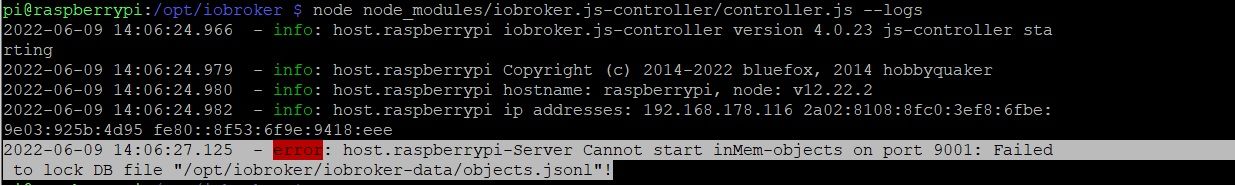

                              Hab folgenden Fehler rausbekommen nachdem ich mal im Forum gesucht habe

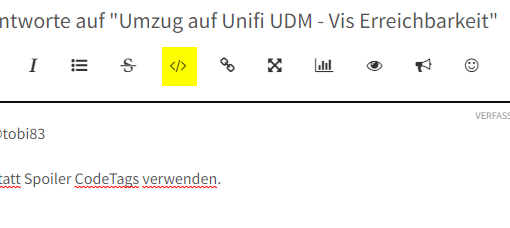

                                    @tobi83
                                    Statt Spoiler CodeTags verwenden:
                                    ? 1 Antwort Letzte Antwort
                                      @tobi83
                                      ? Offline
                                      ? Offline
                                      Ein ehemaliger Benutzer
                                      @thomas-braun
                                      Danke Dir 👍

                                        Hab es so versucht klappte nicht
                                        Aber ich seh schon der Damin hat wohl immer noch die falsche Adresse

                                        @tobi83 sagte in Umzug auf Unifi UDM - Vis Erreichbarkeit:
                                        Und keine der beiden Instanzen läuft.
                                        HomoranH ? 2 Antworten Letzte Antwort
                                          @tobi83 dafür beide den selben Port
