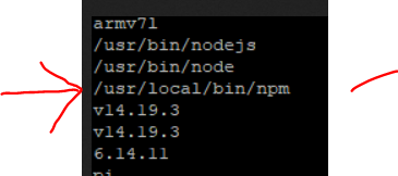

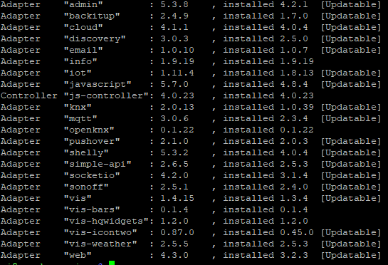

                C Offline
                C Offline
                civitas2021
                @glasfaser
                Thomas BraunT GlasfaserG 2 Antworten Letzte Antwort
                • C civitas2021
                  @glasfaser
                  @civitas2021
                  Bitte keine Bilder von Text sondern als Text in <CodeTags> hier rein.

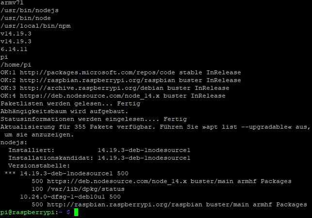

                    @civitas2021
                    Erstmal ist dein ioBroker nicht aktuell , wie ich auch schon zum Admin sagte ...
                    und ein haufen Updatable
                    und dann ist das Schief ..
                    wie man das behebt , siehe die Signatur bei @Thomas-Braun

                      @glasfaser sagte in Nach Update Nodes und JS Controller läuft Knx nicht mehr:
                      Und nicht nur da...
                      @civitas2021
                      Mann kann, darf, sollte MUSS sein System auch mal updaten.
                      iobroker stop
                      sudo apt update
                      sudo apt full-upgrade
                      sudo reboot
                      Solange wiederholen bis
                      sudo apt update
                      keine offenen Updates mehr meldet.
                      Dann nodeJS korrigieren, siehe meine Signatur. Dann den ioBroker
                      iobroker stop
                      iobroker update
                      iobroker upgrade
                      iobroker upgrade self
                      iobroker start
                      Bei der Masse an Updates/Upgrades wird da aber vermutlich nicht alles im ersten Anlauf glatt laufen. Kommt dann von geschluderten Updates.
                      Und wenn das ALLES sauber auf Stand ist kann man sich KNX anschauen.
                      [Edit:] Wobei sich bei dem Zustand auch die Frage stellt, ob nicht eine Neuinstallation von 'Bullseye' nicht der schnellere, sauberere und bessere Weg ist.
