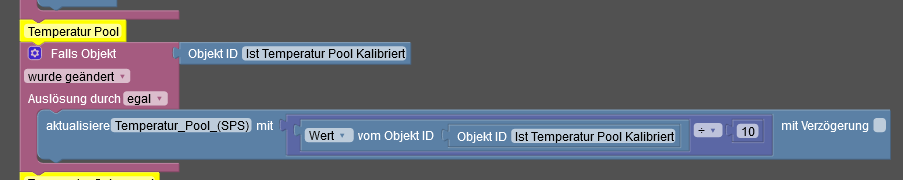

        @tourer4778 sagte in Java Warnung "has been written without ack-flag with value":
        Weiß jemand, woran das liegen kann ?
        Fehlende Grundlagen. :) Du schreibst einen unbestätigten Wert.
        Entweder mit ack: true (Blockly-Baustein "aktualisiere") den Wert schreiben, oder den Datenpunkt auf write: true ändern.
        Siehe auch: https://www.youtube.com/watch?v=p5FyeifYUnw
                  Oder kennt jemand für beides eine Lösung?
                  Beim Schreiben das ack-Flag auf true setzen. Baustein "aktualisiere" statt "steuere" in Blockly. Wie oben schon geschrieben.

                    tourer4778
                    @haus-automatisierung
                    Ja, beides geht nun. Danke
