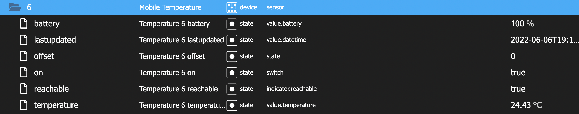

    ich bastel mich gerade in die Kombination iobroker/deconz/node-red (und dann irgendwann Homee). Das meiste kriege ich langsam hingebogen, aber eine Sache macht mir langsam graue Haare:
    ich habe zwei Aqara Temperatur/Luftfeuchtigkeits-Sensoren angelernt. Die sind auch in Deconz sauber dargestellt mit allen Werten, aber in Node-Red kriege ich nur ein "Connected" auf dem Temperatur-Sensor während die anderen (Feuchtigkeit und Luftdruck) echte saubere Werte liefern. Ich habe keine Ahnung, wie ich das weiter Debuggen kann. Hier mal Screenshots:
    Bildschirmfoto 2022-06-06 um 20.42.43.png Bildschirmfoto 2022-06-06 um 20.43.03.png Bildschirmfoto 2022-06-06 um 20.43.20.png
    Was übersehe ich? irgendwie bin ich nach lauter Rumprobieren inzwischen fast blind was das Problem sein könnte.

      @snoader Spezifíziere einfach mal das ACK Flag Feld - vielleicht hat die Node einen komischen Status. Ansonsten ziehe die Node nochmal neu und konfiguriere sie nochmal.

        Also, tatsächlich habe ich mal bei ACK erzwungen, dass dort ein Send all steht (erst "nur Update", dann wieder auf "Send all") - und das funktioniert jedenfalls erstmal. Vielen Dank - ich beobachte mal, ob das jetzt stabil ist.
