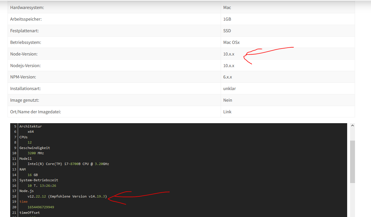

      vielleicht solltest du die Daten mal checken
      oben nodejs 10
      unten in der konsole node 12 was denn nu??
      und das Eingestellte LOG kann doch keiner lesen..
      die Logs werden in den Ordner log (opt/iobroker/log) auf der Maschine abgelegt..da kann ma es auch ordentlich kopieren
