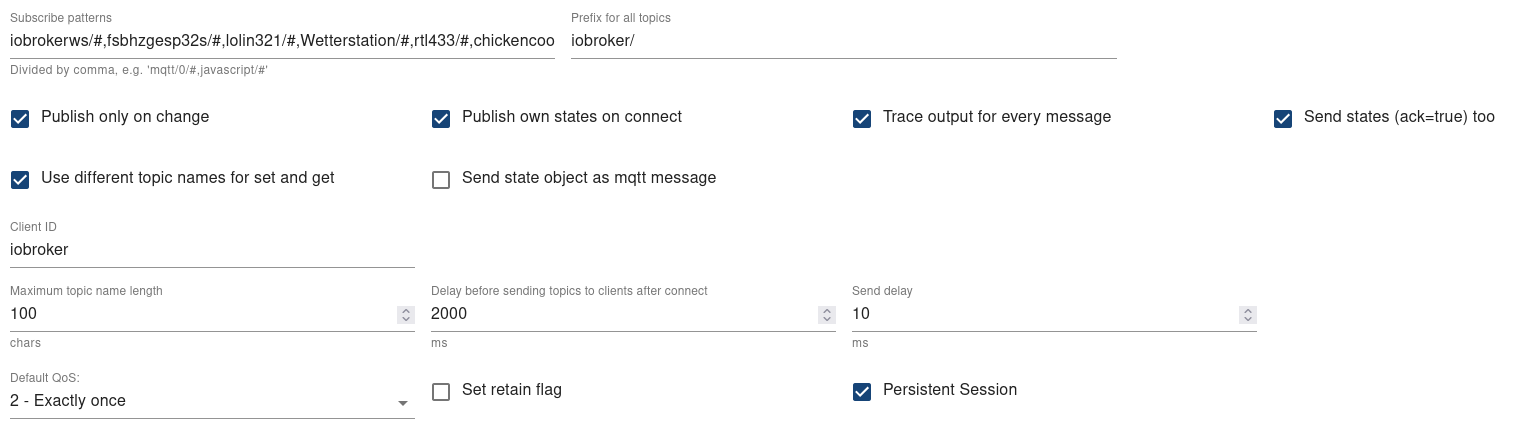

            @micky: Here we go:
            Achja, Iobrokerws ist nicht aktiv...also hoffe es liegt nicht daran das diese Topic nicht bedient wird.

              @fred-freund Alle Haken rausmachen - Das Präfix ist eigentlich nur wenn Du selbst publishst. Ich schätze aber mal, dass Du die Version 3.0.6 im Einsatz hast, da publishst Du eh nur alles im mqtt Namensraum.
