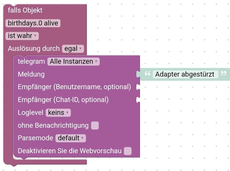

      @surfer09
      Du kannst den Datenpunkt
      system.adapter.hs100.0.alive
      überwachen.
      Das Blockly ist ja recht simpel.
      Noch besser wäre es natürlich herauszufinden, warum der Adapter abstürzt, da bin ich aber raus...

          @surfer09
          Gerne.
          Den Datenpunkt siehst du nur im Expertenmodus (der Kopf im oberen Bereich).
          Das ist die leichteste Methode:
          (hab einen anderen Adapter genommen, hab keine hs100)
          surfer09S 1 Antwort Letzte Antwort
