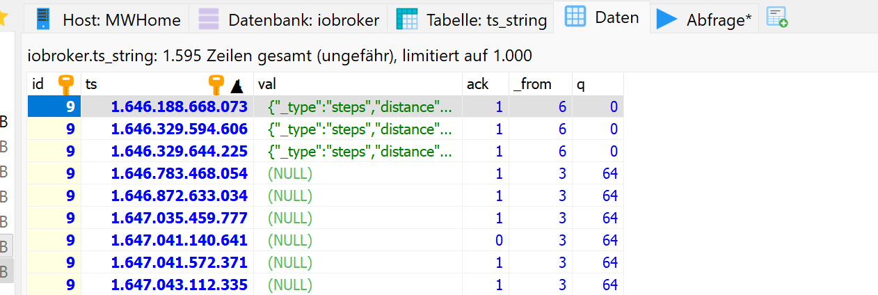

          @mauri-0 Ja dazu kenn ich die Influx DB zu wenig, Du musst halt mal schauen, wie dort die Datenstruktur ist. Ich nutze mysql und da sieht die Datenstruktur so aus:
          Der timestamp wird also einfach als Unix Timestamp gespeichert.

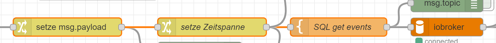

          Das SQL Kommando musst Du bei der mysql Node über das Topic eingeben:
          Das schaut bei mir so aus und wird über eine Template Node gefüllt:
          SELECT  `id`,  `ts`, `val` FROM `iobroker`.`ts_string` WHERE `id` = 10 AND `val` IS NOT NULL AND `ts` BETWEEN 1651148231204 AND 1651166787428 ORDER BY `ts`

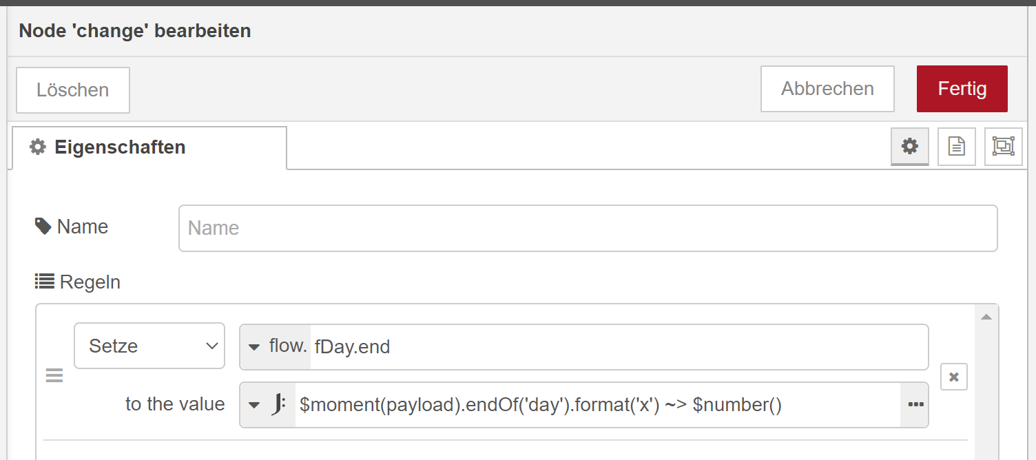

                         "t": "set",
                         "p": "payload",
                         "pt": "msg",
                         "to": "{\t   \"Beginn\": $moment($flowContext('fDay.start')).format('DD.MM.YYYY HH:mm:ss'),\t   \"Ende\": $moment($flowContext('fDay.end')).format('DD.MM.YYYY HH:mm:ss')\t   }",
                         "tot": "jsonata"

                 "id": "17bbce13ce808556",
                 "type": "change",
                 "z": "e88aa902136812d3",
                 "name": "setze Zeitspanne",
                 "rules": [
                         "t": "set",
                         "p": "start",
                         "pt": "msg",
                         "to": "fDay.start",
                         "tot": "flow"
                         "t": "set",
                         "p": "end",
                         "pt": "msg",
                         "to": "fDay.end",
                         "tot": "flow"
                 "action": "",
                 "property": "",
                 "from": "",
                 "to": "",
                 "reg": false,
                 "x": 850,
                 "y": 660,
                 "wires": [
                         "fe4836ac61fc9367",
                         "7d31081fd229aefe",
                         "d04bca6c69e97fbc"
                 "id": "fe4836ac61fc9367",
                 "type": "template",
                 "name": "SQL get events",
                 "field": "topic",
                 "fieldType": "msg",
                 "format": "handlebars",
                 "syntax": "mustache",
                 "template": "SELECT  `id`,  `ts`, `val` FROM `iobroker`.`ts_string` WHERE `id` = 8 AND `val` IS NOT NULL AND `ts` BETWEEN {{start}} AND {{end}} ORDER BY `ts`",
                 "output": "str",
                 "x": 1060,
                 "y": 660,
                 "wires": [
                         "fd9d53f790673ffb",
                         "7e73716770fcf354"
          Mit der Change Node - kannst Du zu jedem beliebigen Datum, das Ende des jeweiligen Tages als Timestamp auszugeben.
          das gleiche geht auch mit dem Tagesstart
