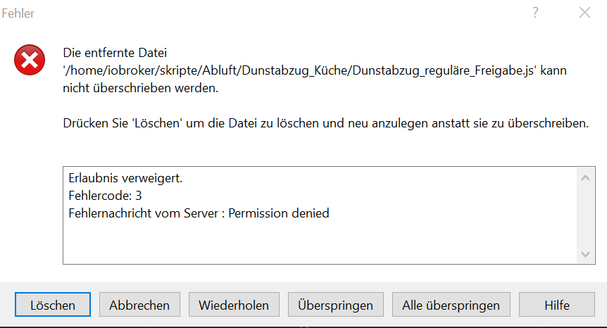

    ich möchte per WinSCP ein paar Java-Scripte aus dem Spiegelverzeichnis /home/iobroker/scripte rausholen, bearbeiten und zurück kopieren.
    Das rausholen und bearbeiten hat tadellos funktioniert.
    Nun möchte ich die Scripte zurückschieben und die bestehenden ersetzen. Leider fehlt mir aber die Berechtigung für den User "Pi":
    Jemand eine Idee, wie ich dem User die Berechtigung zuweisen kann, oder sollte ich mich mit einem anderen User bei WinSCP anmelden?

        @loverz
        Da wird die Datei gar nicht verschoben oder kopiert, die wird an Ort und Stelle mit den richtigen Rechten beackert.
        An Editoren mangelt es der Kommandozeile ja nun nicht gerade.

          @thomas-braun wie gesagt kenne ich mich in der Konsole kaum aus.
          Konkret möchte ich all meine Scripte durchsuchen nach „KNX.0“ und ersetzen durch „OpenKNX.0“
          Gibt es eine Idee, wie ich das auf die schnelle umsetzen kann?

            @loverz
            sudo -u iobroker sed -i 's/KNX.0/OpenKNX.0/g' /home/iobroker/skripte/*
