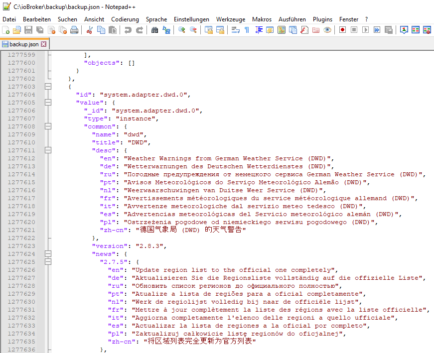

          Mir geht es um die Möglichkeit innerhalb des Backups die einzelnen Adapterconfigs zu sehen welche man ja manuell runterladen kann.
          Ziel ist es bei einer Neuinstallation oder "Verbiegung" einer Instanzkonfig auf diese (Json) wieder zugreifen zu können und zurückzuspielen. Screenshot 2022-05-27 161049.png

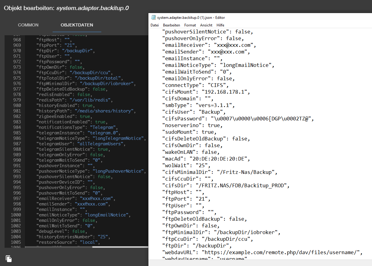

            @djmarc75 Die Daten, die in der Datei stehen, die du runterladen kannst, stehen alle in den Objektdaten zum Adapter.
            Also du möchtest eine Möglichkeit haben, damit man aus einem Backup.json zu einem bestimmten Adapter die Objektdaten auslesen kann und dann evtl. zurückspielen kann?

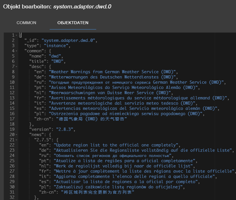

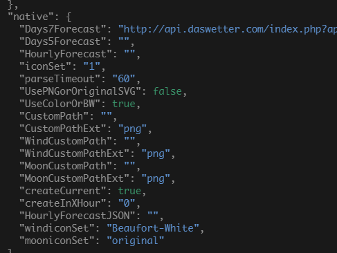

                @djmarc75 Ja , dass sind auch Objektdaten, aber nur die zum Adapter.
                Expertenmodus einschalten: a80a14b8-98c7-4482-92b1-2b39dd107fea-image.png
                In den Objektdaten zumAdapter:
                In der Instanz zum Adapter:

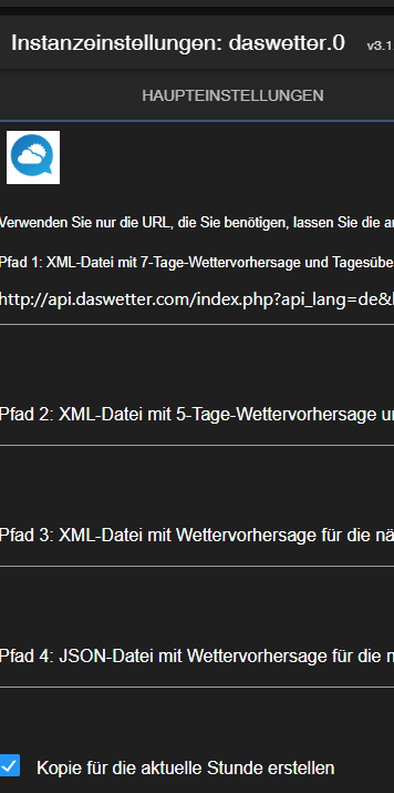

                  Mir geht es um genau diese Einstellungen nicht um die Objekte.
                  rechts ist ja download der JSON und mittig upload der JSON.
                  Expertenmodus hab ich sowieso immer und überall aktiviert. weil ich in Skripten auch unter SYSTEM Datenpunkte überwache.

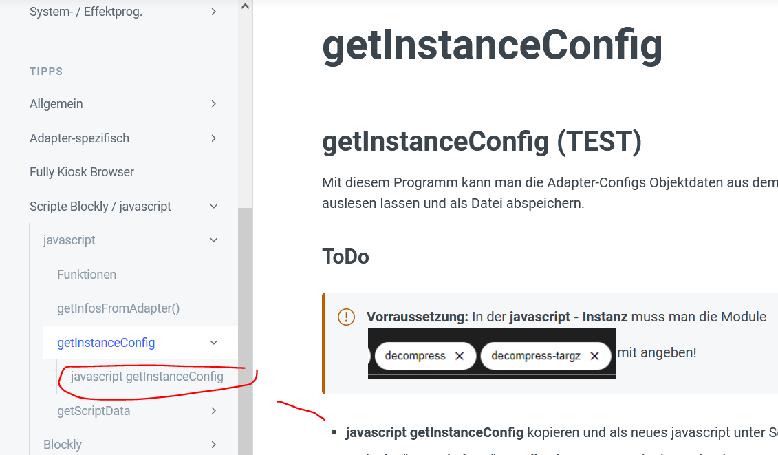

                            MCU last edited by
                            @djmarc75

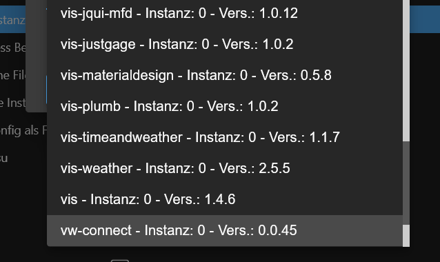

                            Als TEST-Version:
                            https://mcuiobroker.gitbook.io/jarvis-infos/tipps/scripte-blockly-javascript/javascript/getinstanceconfig
                            DJMarc75 Glasfaser 2 Replies Last reply Reply Quote 1

                              • Glasfaser
                                Glasfaser @DJMarc75 last edited by
                                @djmarc75 sagte in Adapterconfigs sichern - Backitup nutzen ?:
                                mit sowas kenne ich mich nicht aus
                                ist doch alles ... Schritt für Schritt super erklärt ..!!??
                                inkl. dem zugehörigem Script dazu
                                DJMarc75 1 Reply Last reply Reply Quote 0

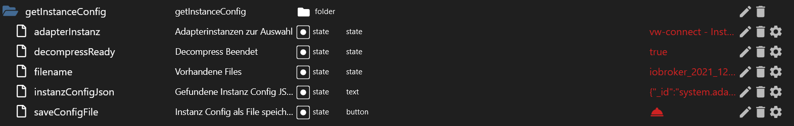

                                  • Glasfaser
                                    Glasfaser @MCU last edited by Glasfaser
                                    @mcu sagte in Adapterconfigs sichern - Backitup nutzen ?:
                                    Als TEST-Version:
                                    Klappt super 👍 und Easy zu bedienen !
                                    ( mit v5.7.0 Javascript Script Engine getestet )

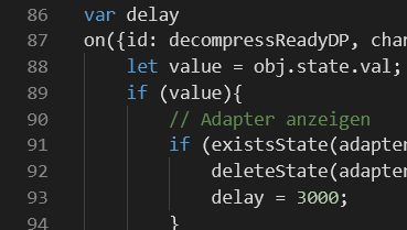

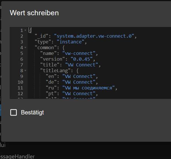

                                    So , habe getestet ... musste aber 3 Sachen ändern .
                                    Meldung :
                                    Read-only state "0_userdata.0.getInstanceConfig.decompressReady" has been written without ack-flag with value "false"
                                    • Datenpunkt geändert .

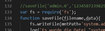

                                    Meldung:
                                    Error in callback: ReferenceError: fs is not defined
                                    • Nachgetragen
                                    var fs = require('fs');
                                    Meldung :
                                    Error in callback: ReferenceError: delay is not defined
                                    • Nachgetragen
                                    var delay
                                    Ergebniss :
                                    . mit SAVE :
                                    M 1 Reply Last reply Reply Quote 1
