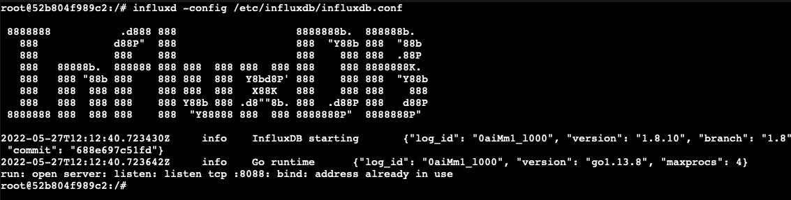

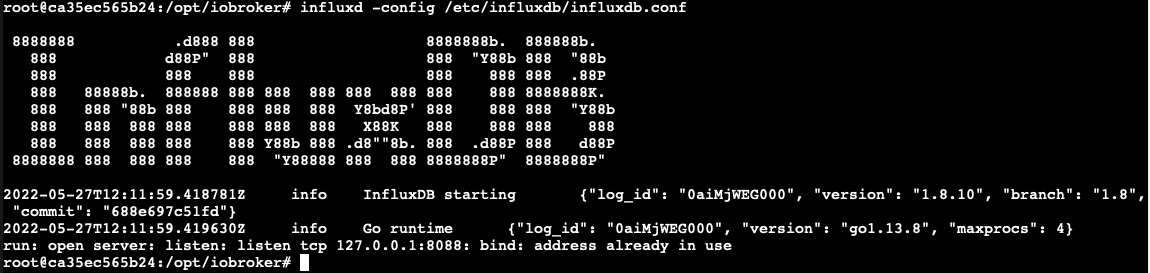

    Ich möchte gerne influxdb mit backitup sichern. Durch die Suche hieß, es immer wieder man benötigt auf dem System, wo iobroker läuft ebenfalls influxdb.
    Dies habe ich durch die Portainer Konsole im iobroker Docker installiert.
    influx service läuft:

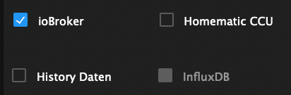

    Leider ist der Button bei Influx immer noch nicht wählbar.
    Was muss ich noch tun, damit dieser wählbar ist?

      @malaus Zu Influxdb
      Influxdb Backup wird aktuell nicht für Docker unterstützt, da es nicht gewollt ist, in einem Container zusätzlich zum iobroker Influx zu installieren.
      @andre kann als Docker Experte dazu sicherlich näher auf die Gründe eingehen.
      Deshalb ist die Option unter Docker nicht wählbar.
